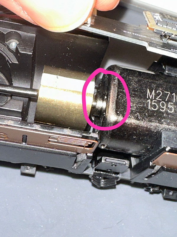

salve, tanto per essere sicuro di aver capito bene si tratta di questi punti qui?

Allora con un ago ho messo proprio due gocce di olio nei punti cerchiati sopra, ma la situazione non cambia, purtroppo.
Il rumore viene sempre dal lato del carrello in spinta (in un senso è quasi ok nell'altro no) quando la vite spinge nel senso contrario di marcia
Ma la sensazione è proprio una forte vibrazione tra la vite senza fine e il dadino nel quale è alloggiato, che ci sia troppo gioco? sull'asse è presente anche un piccolo anello.
