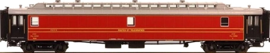

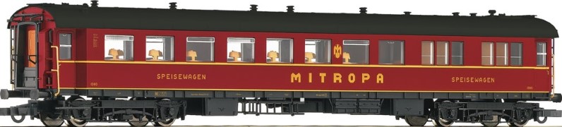

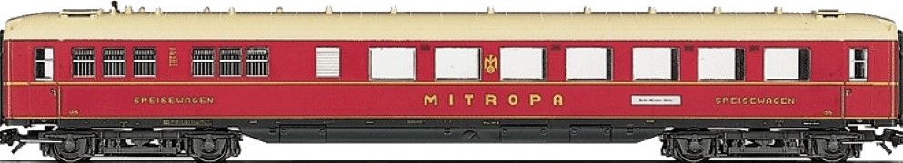

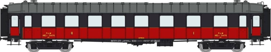

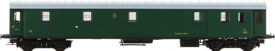

Salve,
mi potreste dare qualche spunto su come impiegare (sempre che sia possibile) ognuna delle carrozze qui allegate in convogli internazionali di ep. 2 transitanti attraverso Germania e/o Austria e/o Svizzera?
Grazie, saluti
Federico

Ciao Federico: devo dire che la tua richiesta è molto complessa, in quanto riguarda una serie di carrozze differenti e di differenti Amministrazioni.
Di solito, prima si effettua una ricerca e poi si acquistano i modelli che interessano, mentre qui è il contrario. Dovresti, anzitutto, cercare le informazioni che si trovano nella carrozza, vale a dire - come mi è stato fatto rilevare - la data di revisione della carrozza, per avere un inquadramento temporale della ricerca.
Un altro dato interessante si trova nella marcatura RIC della carrozza, con l'indicazione delle sigle dei paesi nei quali la circolazione sarebbe autorizzata, in funzione della sagoma limite e delle caratteristiche di frenatura richieste. Per le carrozze nr 1, 3 e 8 che sono delle carrozze ristorante della compagnia tedesca Mitropa, ti consiglio di recuperare il libro di Albert Muhl: "Speisewagen in Deutschland", una vera bibbia sull'argomento, dove sono indicate le caratteristiche dei servizi effettuati in Germania, verso la Svizzera e l'Austria. Considera comunque che, in forza degli accordi di Versailles, successivi alla prima guerra mondiale, la circolazione delle carrozze letti e ristorante fra l'Italia e la Svizzera era di completo appannaggio della società concorrente della Mitropa, la CIWL o Compagnie Internationale des Wagons Lits.
Il vagone nr 4 è un postale delle Regie Poste, che non poteva circolare all'estero e concludeva il suo viaggio nella stazione di frontiera.
Per le carrozze nr 5, 6, 7 , 9 e 10 che sono della società privata francese PLM Paris Lyon Mediterranée, esistono dei libri in francese e delle indicazioni dal sito di LrPresse. In italia arrivava un couplage formato da una mista di 1a e 2a classe ed una 3a classe: per le tipologie occorrerebbe riferirsi alla documentazione francese che è molto precisa sull'argomento. L'ultima carrozza è un postale che di solito viaggiava assieme ad un bagagliaio sempre della PLM.
Per delle indicazioni più precise, - attenzione - su percorsi riguardanti la sola Italia, Ti consiglio di consultare l'argomento sulle carrozze straniere in Italia in epoca I e II. Un saluto. Stefano
