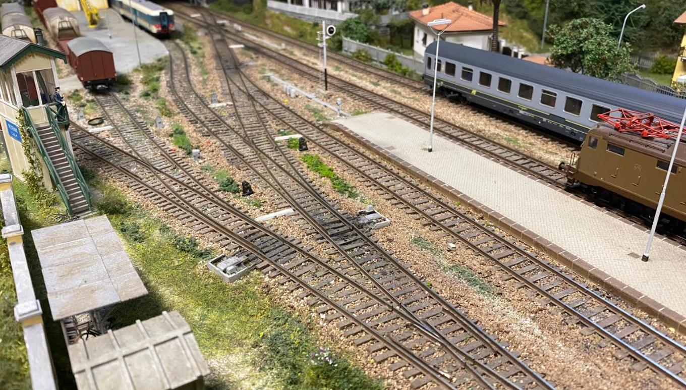

La scelta del codice non è fatta in base al calendario, ma a che rotabili uno pensa di farci girare sopra. Se hai rotabili un po' datati con i bordini delle ruote non proprio minimi questi potrebbero toccare sulle caviglie/chiavarde delle rotaie.
I Roco con massicciata sono un po' rumorosi e anche esteticamente non sono il massimo. Io preferisco quelli senza massicciata, da aggiungere poi in seguito.
Quando ho costruito il mio plastico ho scelto ed impiegato unicamente flessibili PIKO in cod.100 (senza massicciata) e mi trovo molto bene: innanzitutto hanno il profilo della rotaia che è il 20% più magro degli analoghi Peco (e questo li fa sembrare in cod.83) e poi ho pochissimi problemi per lo sporco (li pulisco un paio di volte l'anno).
L'aspetto negativo dei binari PIKO sono i deviatoi, che hanno il cuore in plastica: aspetto che ho risolto costruendomi i deviatoi usando le rotaie del flessibili.
Qui sotto un'immagine di questi binari.
Roberto
2024-06-22_081237.jpg [ 249.58 KiB | Osservato 4476 volte ]
