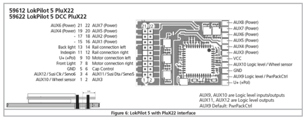

Buongiorno, esiste un modo per invertire la mappatura delle funzioni decoder vs le AUX del PCB delle ocarine?
O delle Ale 540 ultime uscite, che presumo sia molto simile.
Ho una piccola scorta di decoder Laiss KungFu Plux22 che vorrei utilizzare.
Come gia scritto funzionano bene ma comandano solo 4 uscite ausiliarie: cabina A, cabina B, luci indipendenti A+B.
Mi piacerebbe sacrificare una di queste per accendere luci interne.

Grazie. Mentre un ESU V5 multiprotocollo potrebbe andare bene?
Mi riferisco all'articolo 59612 https://www.esu.eu/en/products/lokpilot/lokpilot-5/
A logica direi di si ma non ho mai usato decoder multiprotocollo e spesso i motori usati da Os.kar si rivelano sensibili e nervosetti.
Si quel decoder va' bene, unica cosa è che lo dovrai "mappare" :wink:
