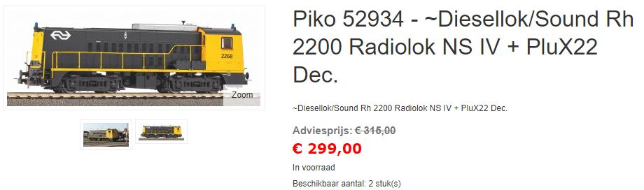

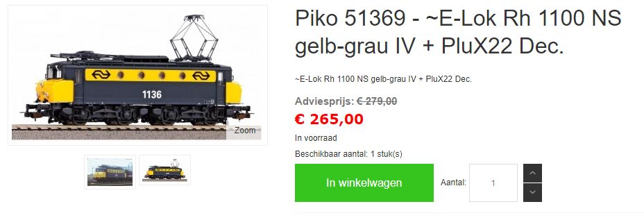

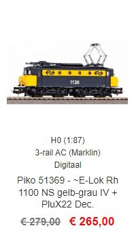

Allora spiegami perché PIKO non segue le regole e monta il PluX22 per Maerklin?
Ma dai, poi quali sono gli eccelsi contenuti ?
Roberto
Piko mi sembra abbia la fabbrica di sua proprieta' in Cina e non monta decoder Esu e Zimo ma suoi,
Roco mi sembra non fabbrichi piu' in Cina ed usa Zimo
voci di corridoio di diversi anni fa' dicevano che il problema era nel plux22 Esu che ,al contrario dei 21mtc, era prodotto in Europa e c'erano problemi
per l'importazione in Cina.......per cui 21mtc prodotto in Cina e interfaccia che ne consegue :oops:
