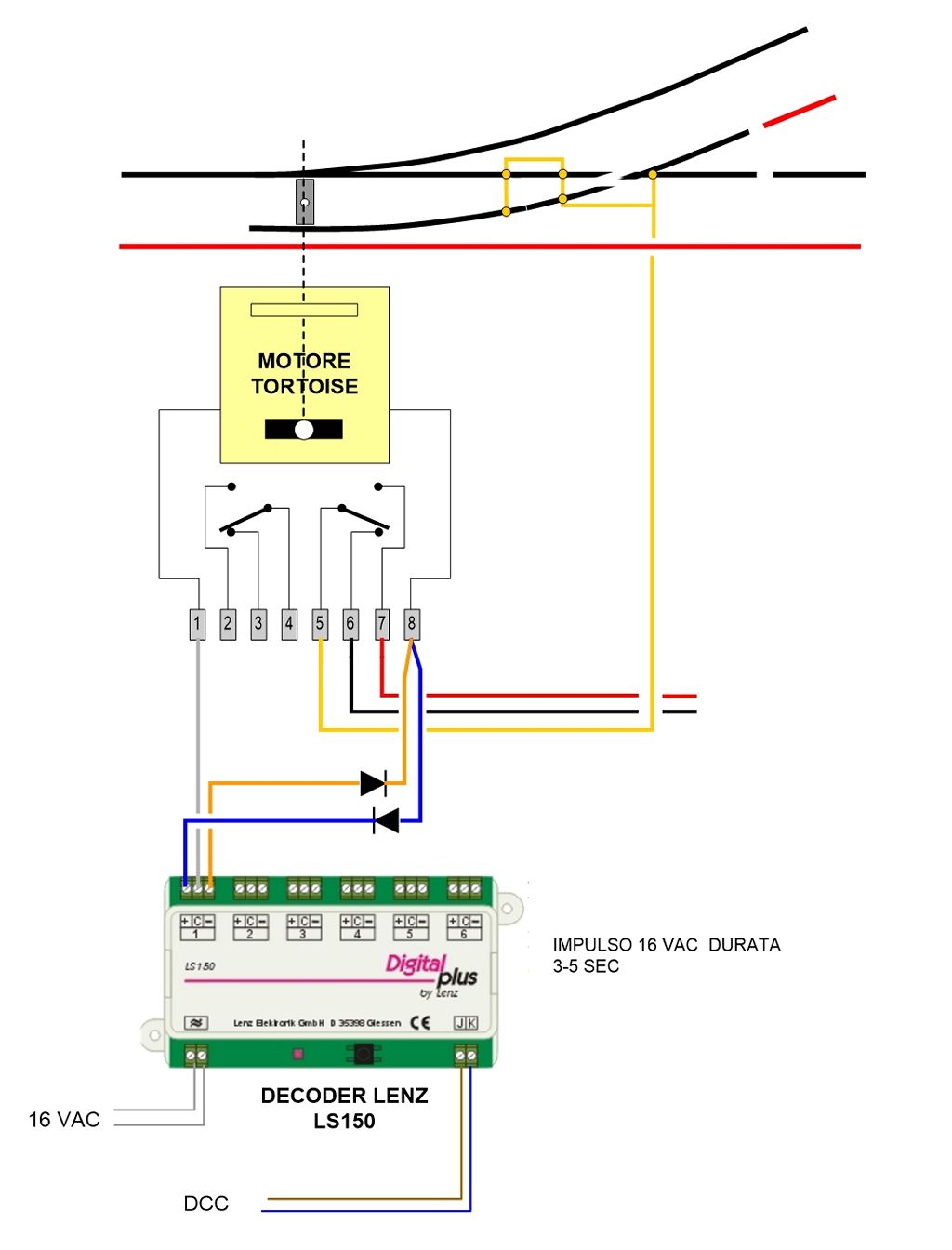

Riguardo ai PL-12 / PL-15 la molletta in dotazione e' calibrata per sviluppare una forza sufficiente a tenere gli aghi in posizione di fine corsa per gli scambi che li hanno incernierati; la loro azione è del tutto simile a quella delle mollette incorporate negli scambi PECO: gli aghi dei Tillig fanno molta resistenza perchè non hanno cerniere, soprattutto quelli dei deviatoi più corti come gli scambi "inglesi" (ampiamente provati sul nostro plastico FA e sostituiti).
Riguardo ai Tortoise, allego uno schema di collegamento a decoder DCC così come implementato sul nostro plastico. Nel tuo caso basta sostituire il decoder con un alimentatore AC + deviatore (rimuovendo i diodi raddrizzatori in caso di alimentatore CC)

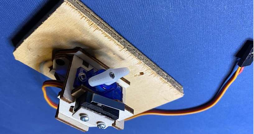

I miei funzionano da oltre 10 anni con 1 micro-switch per deviatoio e non ho mai avuto un corto. Poi i miei aghi sono sempre alimentati con la polarità della rotaia che gli sta a lato, solo il cuore cambia polarità con la posizione degli aghi.
https://drive.google.com/file/d/1_s2Jks ... sp=sharing
Questa è l'ultima versione con supporto auto costruito e con il micro switch (avvitato sotto) che commuta alla rotazione del braccetto del servo.
Roberto
