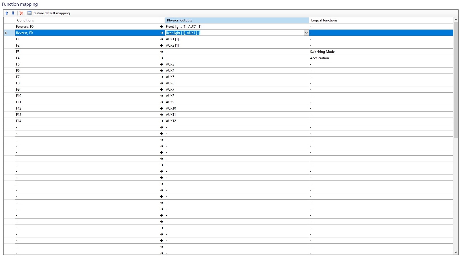

Questa è la mappatura che mi ha sistemato le luci bianche in parte xkè continuano a sfarfallare quando le luci della 464 sono configurate con la macchina regolarmente agganciata al convoglio

Tanto per cominciare sulla 2a riga cambia aux1[1] in aux2[1] e dicci che succede.

Io toglierei le due Aux dalle prime due righe e metterei la dipendenza dal verso sulle luci rosse con F1 e precisamente nella 3a e 4a riga scriverei:
Forward,F1 ——> Aux1(1)
Reverse,F1 ——> Aux2(1)
Così dovresti controllare luci bianche e rosse in modo indipendente
nessun cambiamento
il problema persiste
 Oggetto del messaggio: Re: Probelmi con E464.464 PIV82100
MessaggioInviato: domenica 15 settembre 2024, 11:40
Messaggi: 5080
beh ... a parte lo sfarfallio almeno il comportamento delle bianche e delle rosse dovrebbe essere omogeneo sulle due testate e corretto con il senso di marcia.
