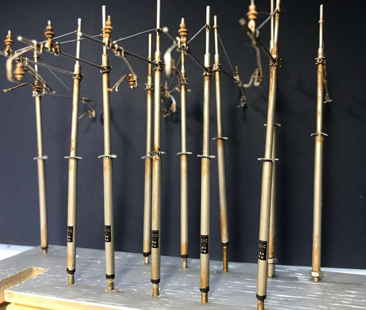

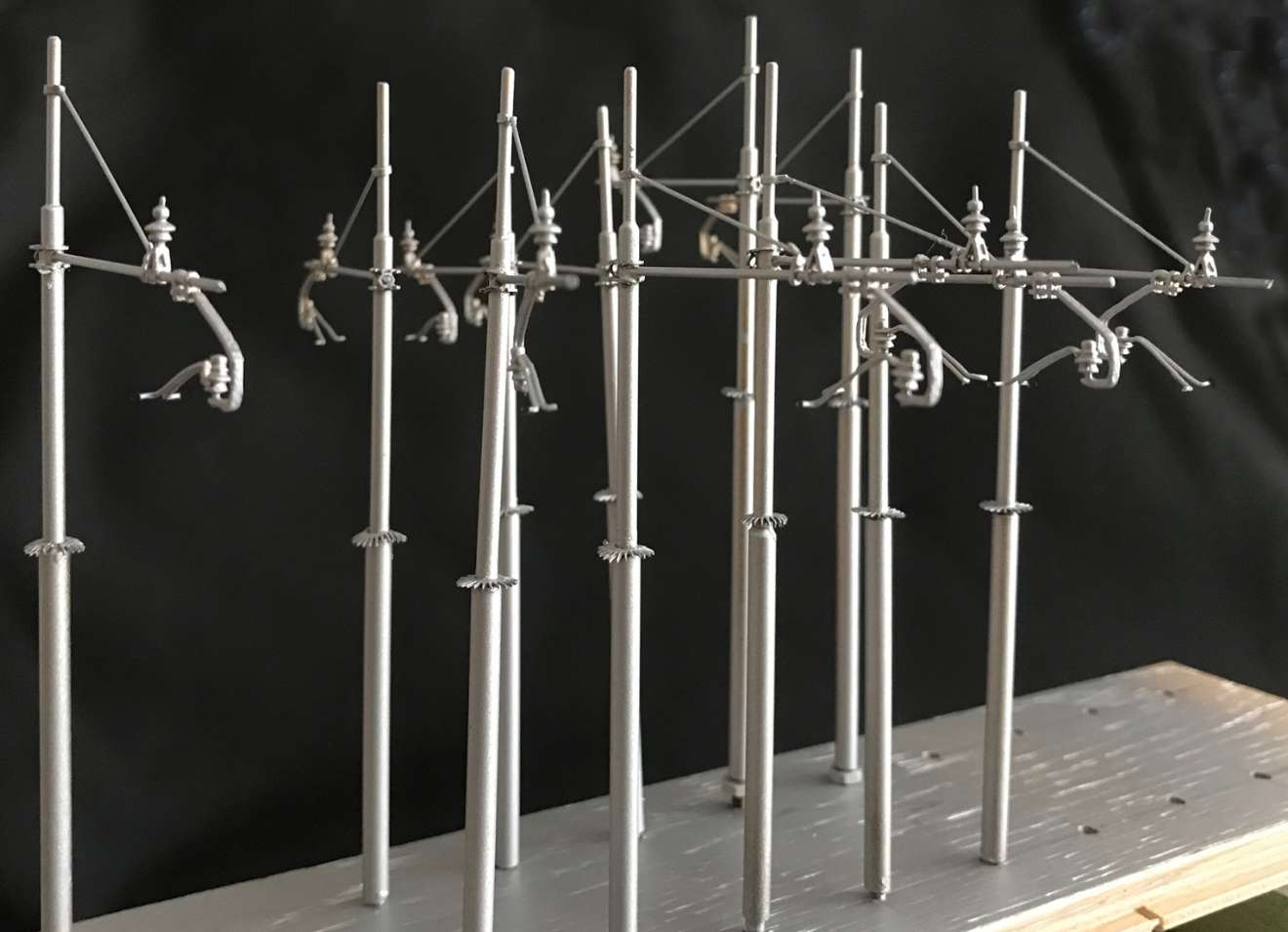

Ho fatto decine di pali, autocostruiti in ottone, sciacquati con acqua e sapone e verniciati con la bomboletta di zincatura a freddo e non si stacca nulla. Sono sul plastico da diversi anni.
2024-10-10_143954.jpg [ 79.4 KiB | Osservato 4149 volte ]

Quindi con aerografo e acrilici no ? :?

Ho usato poi l'aerografo per invecchiarli.
2024-10-10_151540.jpg [ 98.83 KiB | Osservato 4116 volte ]
