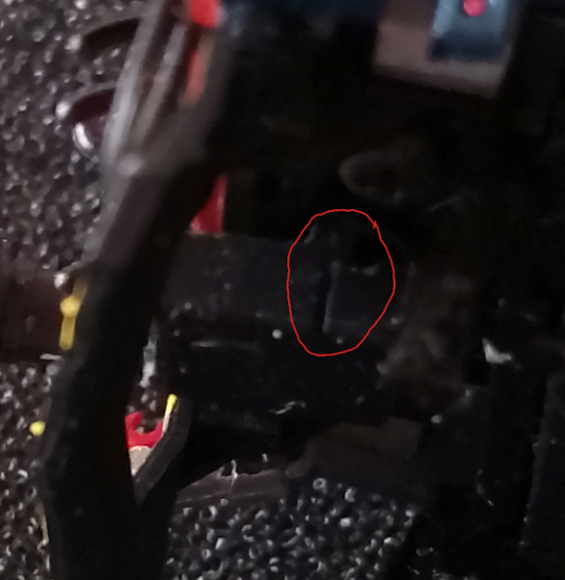

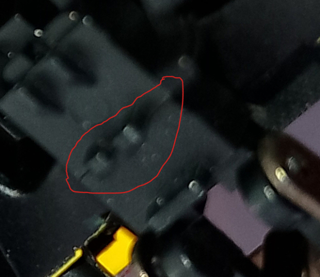

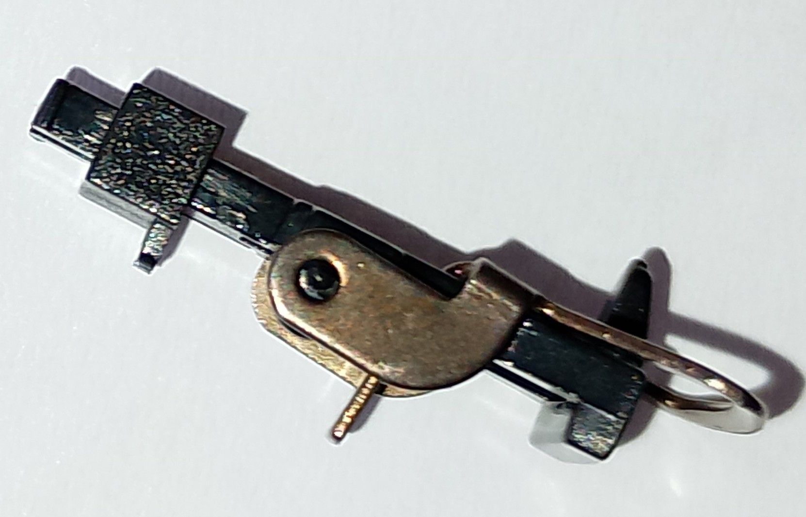

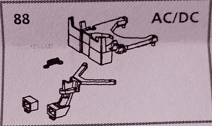

Il 145 ha in dotazione la "scatoletta"portagancio sdoppiata, estraendo il gancio si sfila la sezione mobile e si innesta sul gancio desiderato

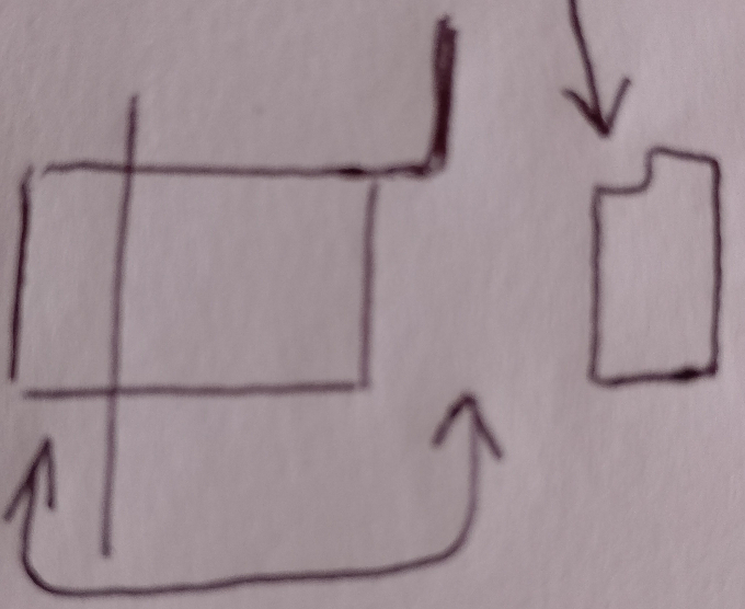

...riguardo il 656 Roco, volendo ridurre la distanza tra i rotabili è utile copiare il loro sistema adottato sulle 444, tagliando almeno 1,5 mm di "scatoletta" per posizionarla posteriormente.
In questo caso è utile creare uno scacco per il miglior innesto possibile.
anche per il messaggio precedente, mi scuso per la qualità delle foto
umberto
