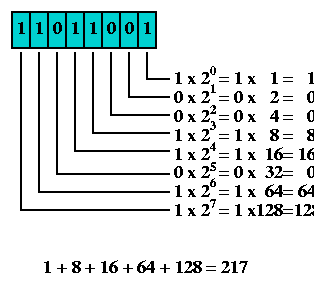

A completamento: per calcolare il valore da scrivere nella CV a partire dai bit, questa è la formula:
bits-bytes5.gif [ 3.63 KiB | Osservato 2253 volte ]
Il bit meno significativo (a dx nello schema) è il bit zero (0), quello più significativo (a sx) è il bit 7
