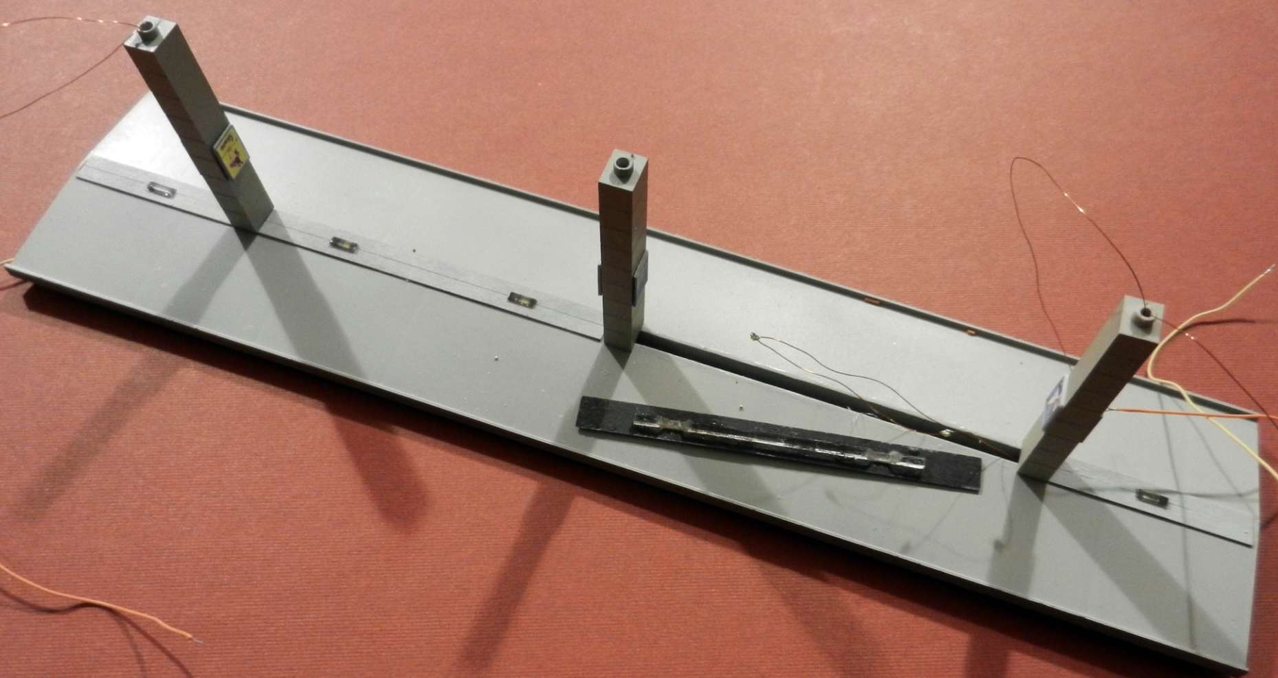

Io ho usato la RR degli anni '70, con le necessarie modifiche per l'illuminazione e per aggiungere gli orologi illuminati

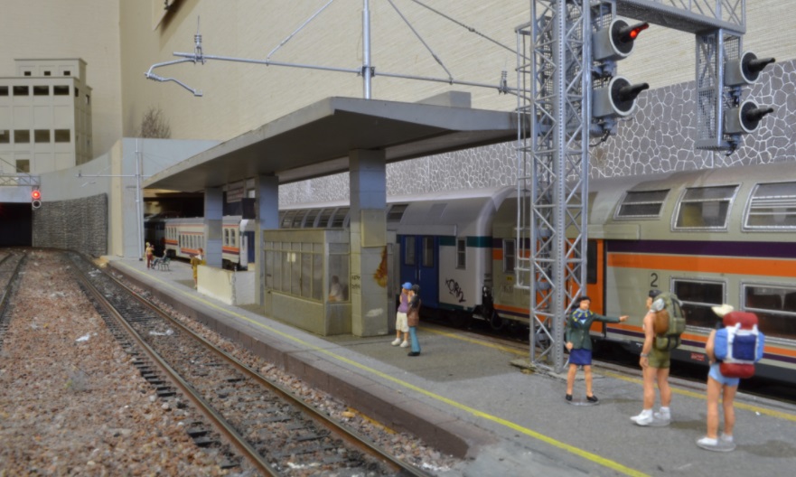

Io penso utilizzerò il metodo utilizzato da Roberto "Etsero" compensato (4+4) come base e cartoncino da incidere per i laterali e la pavimentazione.
Per la pensilina non ho ancora deciso se ci sarà o meno .... ma la foto di Roberto mi intriga :wink:

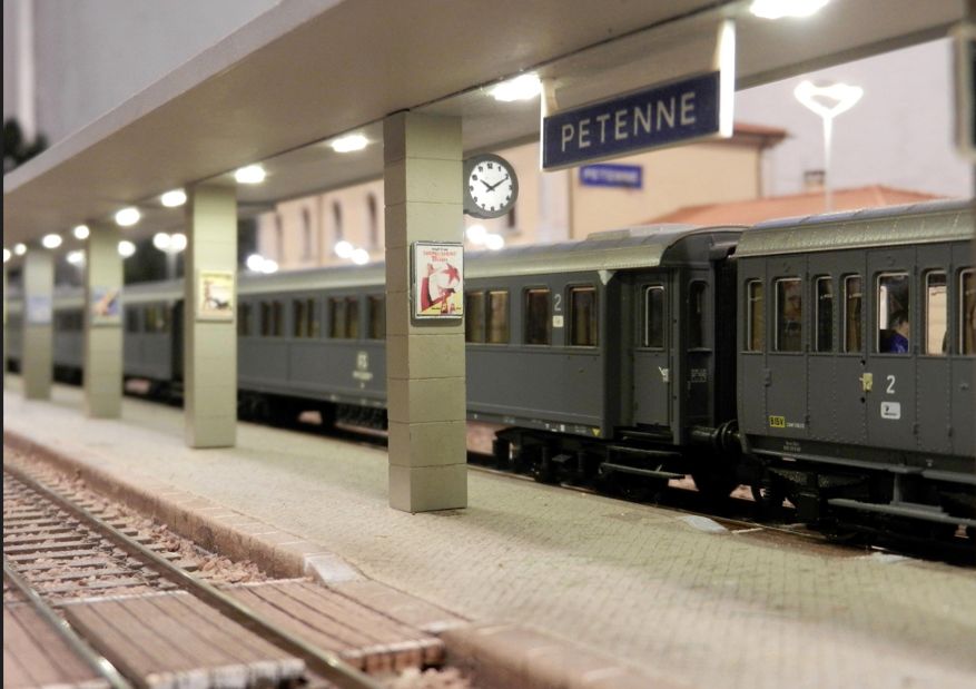

La pensilina RR fa ancora la sua figura, poi così perfezionata è ancora meglio!
Posso chiederti con che cosa hai riprodotto le plafoniere? Sono un prodotto commerciale o le hai fatte te?
Anch'io dovrei illuminare la mia pensilina RR e la tua soluzione mi sembra ottimale!

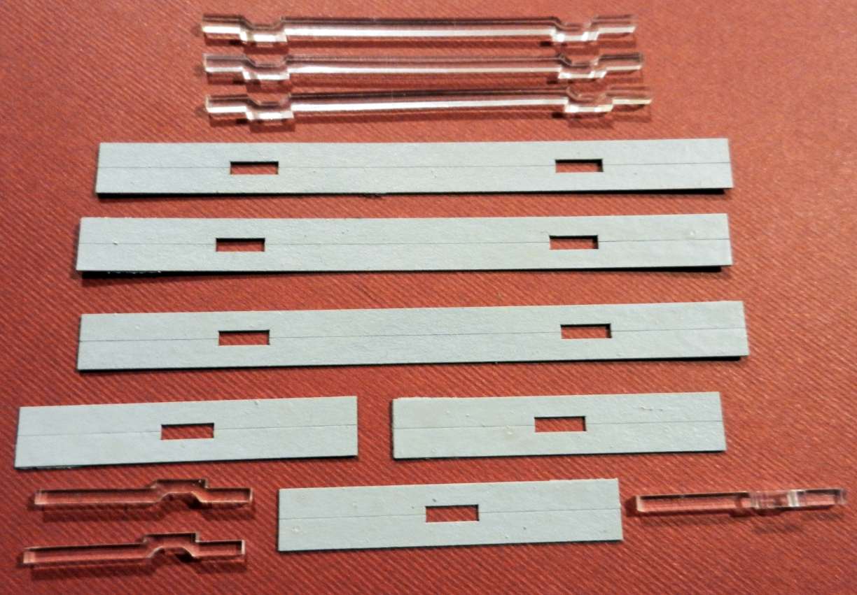

Ho fatto tutto da solo: plafoniere in plexiglas
2024-10-29_091549.jpg [ 106.31 KiB | Osservato 3350 volte ]
2024-10-29_091634.jpg [ 118.85 KiB | Osservato 3350 volte ]

Da una lastra di 2mm di spessore tagliati al laser
