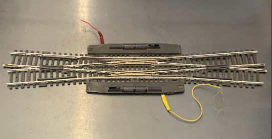

Amici forumisti, da qualche tempo mi sono dedicato a costruire un piccolo plastico ferroviario in scala H0 e, non essendo la mia specialità, mi ritrovo con qualche problema elettrico con gli scambi. Ho acquistato tempo fa degli scambi Casadio con la prospettiva futura di costruire questo plastico. Il problema che mi si pone è riuscire a collegare in modo adeguato i cavi per l'eletrificazione degli stessi, in modo da farli funzionare come si deve. Non ho più le confezioni originali e non so se c'erano delle istruzioni di montaggio dei cavi, per cui mi trovo a seguire le immagini offerte dai vari siti dedicati. Ma se da un lato riesco a far funzionare lo scambio in una direzione, lo stesso non avviene se agisco sul pulsante per l'altra direzione. Ho provato a collegare i cavi in tutti i modi diversi, ma il risultato è lo stesso: l'azione dello scambio è in una sola direzione, non c'è ritorno. Allego foto dello scambio in oggetto (doppio scambio inglese) e aggiungo che ho un trasformatore in AC da 20 Am. In cosa ho sbagliato? So che la questione è piuttosto antiquata rispetto alle vostre competenze elettroniche, ma io sono alle prime armi con queste cose. Grazie per qualunque aiuto possiate darmi.
Aggiungo che quello in foto è munito di cavi giallo e rosso, che non sono presenti sui miei scambi.

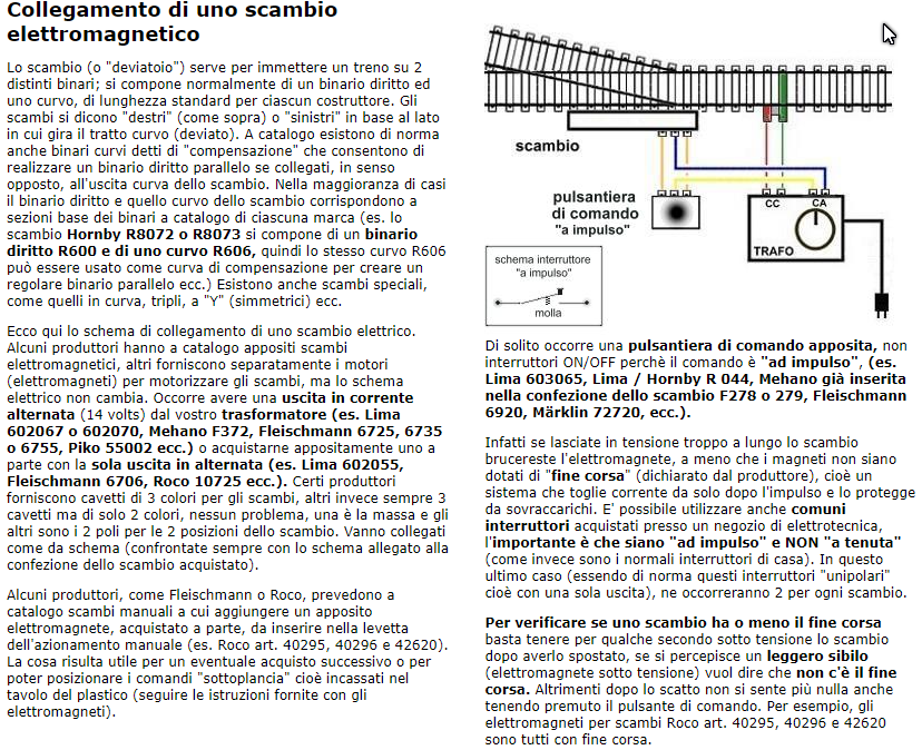

Grazie ragazzi, siete stati molto esaustivi. Per i collegamenti io ni sono basato su un unico interruttore a levetta mamentaneo, cioè a scatto, ON-OFF-ON, citato nei vari siti che ho consultato, ma mi pare di capire che sarebbe meglio usare i pulsanti singoli. Lo schema che ho utiizzato è qui di seguito e il pulsante è del tipo a levetta con ritorno a scatto, ON-OFF-ON, a tre Pin. Da un lato funziona uno scatto, il ritorno invece no. Spero si essere stato chiaro. Comunque adesso proverò con i vostri consigli.

Se non funziona con i collegamenti mostrati qui sotto, qualche bobina ha l'avvolgimento interrotto.

utilizza i pulsanti, i Casadio non hanno il "fine corsa", con l'interruttore rischi di bruciare il motore.

Quello non è un interruttore ... è momentaneo: come se fossero due pulsanti. Quindi il problema non è li ma nei collegamenti...
Se ti funziona solo da un lato è probabile che non hai individuato quale è dello scambio il filo comune ai due avvolgimenti.
Prova lo scambio fuori opera con dei contatti volanti dell'alimentatore fino a quando trovi la combinazione dove un filo è sempre connesso e l'altro ti fa scattare nei due versi a seconda di dove dai il contatto.
Dall'alimentatore con un filo devi andare al contatto comune degli scambi, con l'altro al centrale del commutatore... dacquesto con i due contatti laterali vai a ciascuno degli altri due fili liberi dello scambio.
