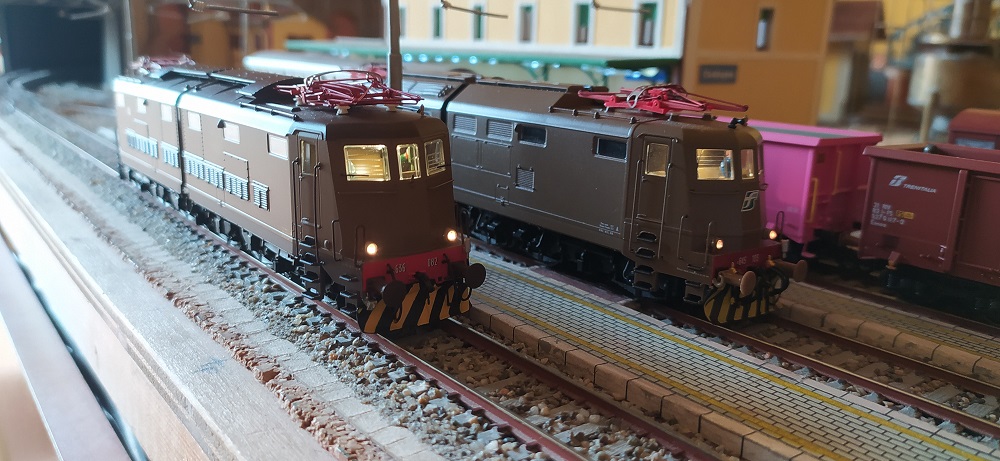

Buongiorno a tutti,
seguendo le indicazioni di Roberto e Lucab, che ringrazio, ho terminato due macchine.
Volevo inserire le luci in cabina anche ad altri rotabili, e avendo esaurito i miei pochi led, vi chiedo quali acquistare e dove.
Buona giornata

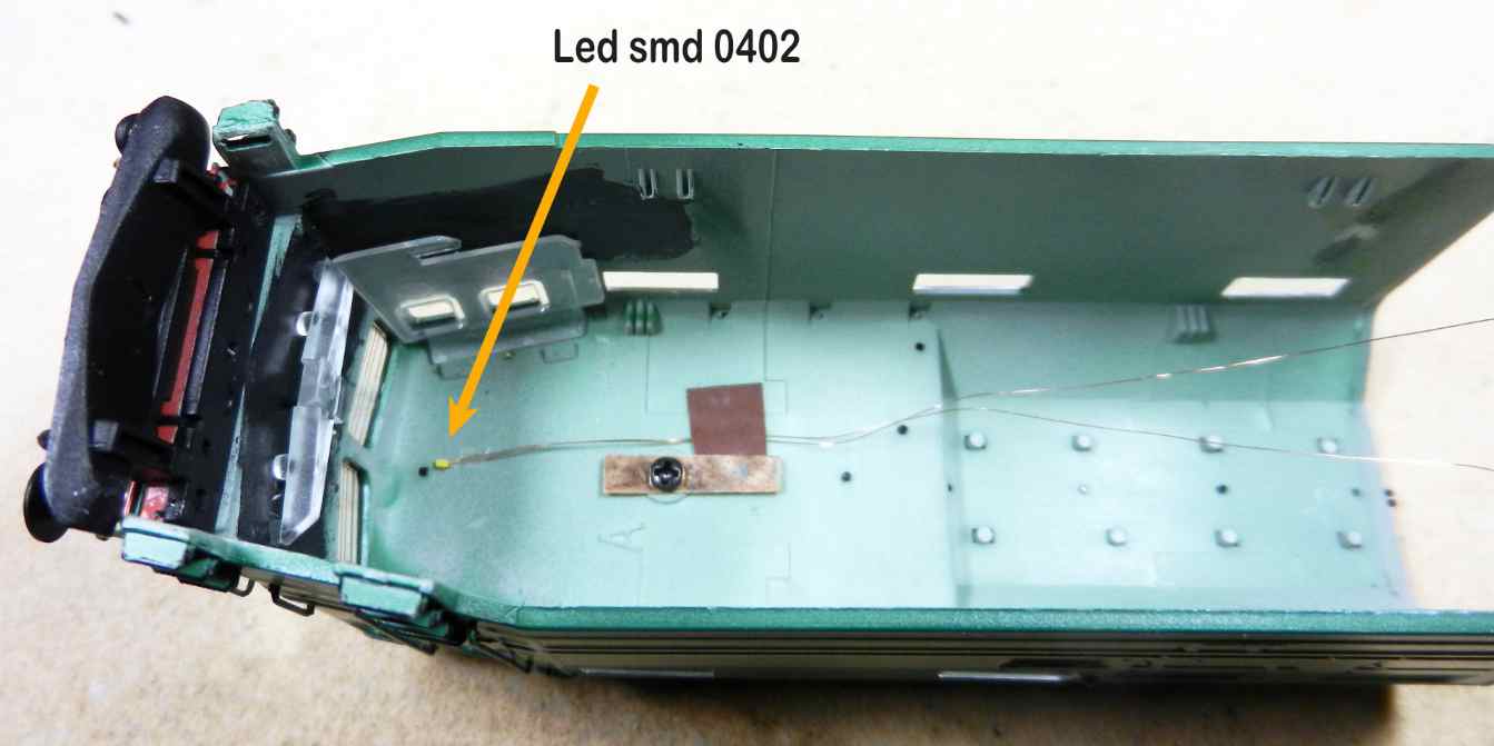

Io compro i leds 0402 bianco caldo su ledbaron (https://www.ebay.it/usr/ledbaron) e poi li installo come da foto:
2024-11-07_134425.jpg [ 47.08 KiB | Osservato 2277 volte ]
Roberto
