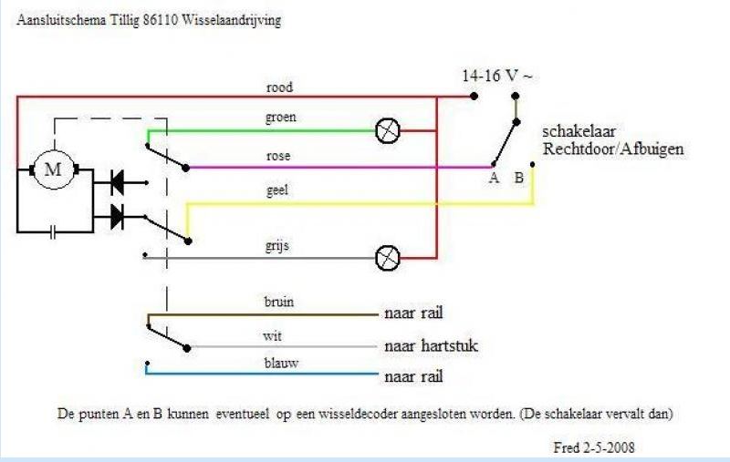

Ciao, ho trovato in rete questo schema, che mi sembra assai chiaro (tranne che per la lingua, viene dal Belgio....).
La cosa che mi torna strana è che il motore si sia mosso collegando l'alimentazione tra il giallo ed il viola....
Comunque questo funziona bene se alimentato con tensione alternata: dato che tu lo alimenti con una tensione continua (attenzione, il 10850 ha 18V in uscita, questi azionamenti hanno motori a 12 Volt....) è necessario usare un invertitore al posto del deviatore illustrato: questo perchè qualcosa deve invertire la polarità sul motore. Infine, sempre e solo per il funzionamento in corrente continua, i fili giallo e viola possono essere collegati insieme.
