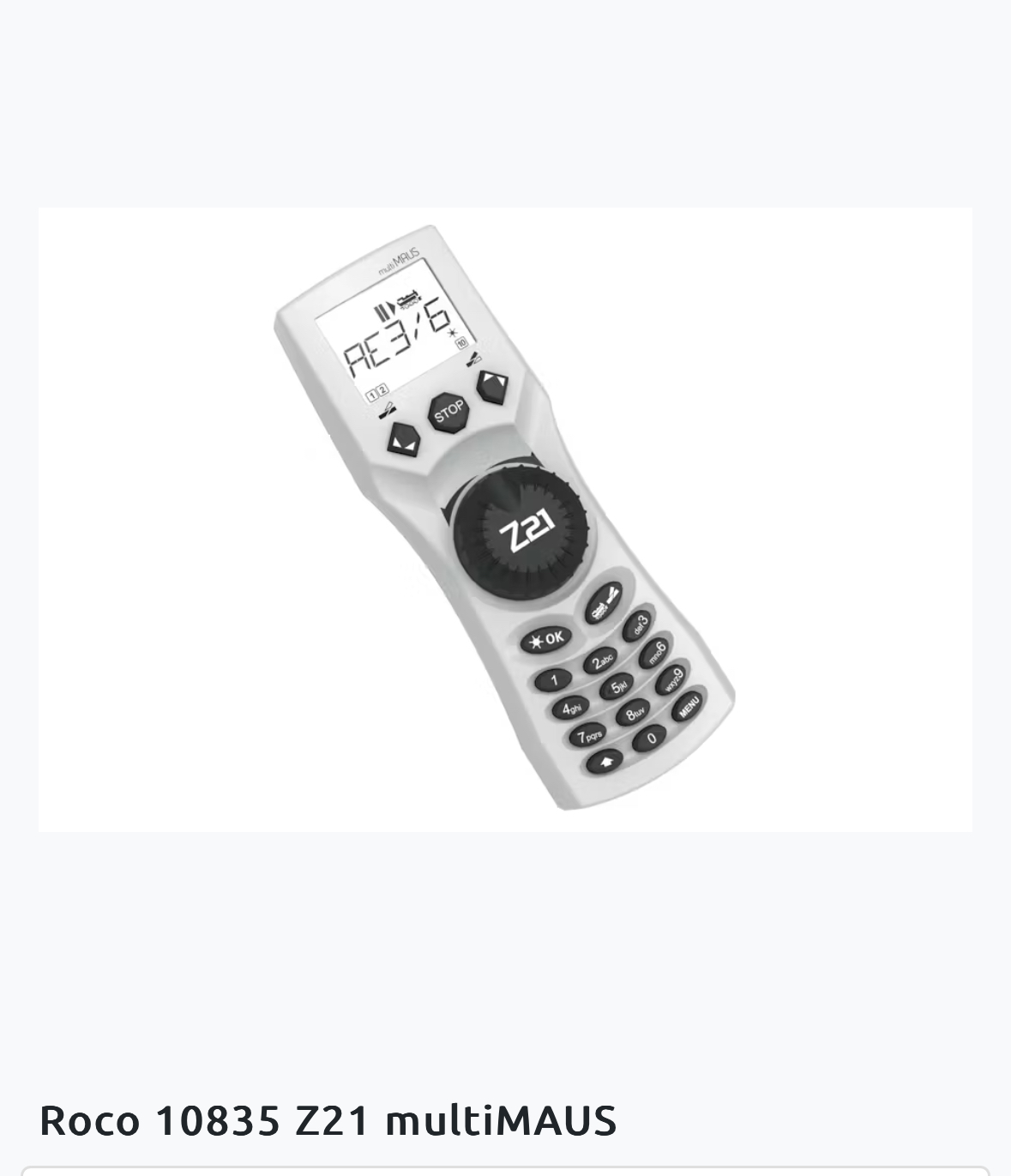

Provo a spiegarmi meglio
Possiedo una centrale digitale Roco completa di multi mouse (rosso)
Se sostituisco il multi mouse con questo in foto , miglioro il sistema (nel senso acquisisco tutte le potenzialità della centrale z21) oppure devo acquistare anche il booster ?
IMG_6592.jpeg [ 170.92 KiB | Osservato 3711 volte ]
 Oggetto del messaggio: Re: Roco Z21
MessaggioInviato: lunedì 23 dicembre 2024, 21:57
Messaggi: 333
Se compri un multimaus, ottieni le funzionalità di un multimaus, se compri una Z21 (Z maiuscola) ottieni le funzionalità di una Z21 (Z maiuscola), se compri una z21 (z minuscola) ottieni le funzionalità di una z21 (z minuscola).
Ps z21/Z21 sono delle centrali digitali, non solo dei booster.
