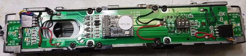

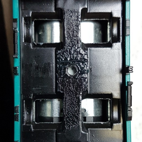

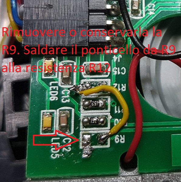

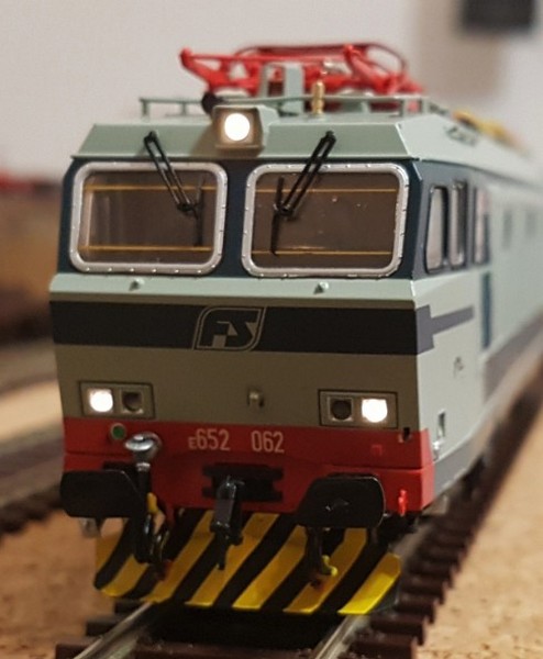

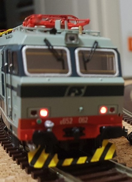

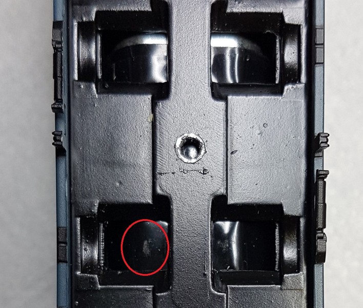

Ciao a tutti, vi riscrivo prima per la parte meccanica, poi il pcb e soluzioni per le luci tutte separate.
Troppi errori di assemblaggio e qualcosa anche nella progettazione. Il mio 652 xmpr e anche di un mio amico con gli stessi difetti quello di origine, usciva fuori dai binari in curva del diametro di 1,30Mt (R6 Roco :shock: ). Come potete vedere dalla foto, il cerchietto rosso, evidenza che il bordino della ruota tocca la gomma nera che tiene bloccato il motore, nella seconda foto non si vede più, ho tagliato la gomma in due e tiene benissimo lo stesso il motore lasciando liberi i quattro buchi. In questo modo i bordini non toccano più e il carrello centrale scorre meglio in tutte le angolazioni e pendenze. Un rumore da trattore, me ne sono accorto smontando il motore, dentro i due bicchieri ci sono dei residui di plastica che vanno eliminati, infatti nelle curve il cardano toccano questi residui e vibrano. Prima di smontare il motore, mi sono accorto che non era centrato bene, installato male, perché i due cardani non avevano la stessa escursione orizzontale, quindi state attenti anche a questo particolare. Prima di montare tutto, faccio girare il motore per vedere il comportamento dei cardani e rumori, fatto le modifiche spettacolare, silenzioso, si sente solo il motore buono della Canon, solo che ad un certo punto giro il carrello simulando le curve e scopro che i bicchieri toccano il telaio creando un fruscio, con un cutter ho eliminato circa 1,5mm per parte affinché il bicchiere non toccasse più, questo vale anche per l'altro carrello. Poi, ho controllato la distanza delle ruote, piatto/piatto con lo strumento comperato da tecnomodel per misurare l'esatta distanza di 14,3mm, prima l'ho facevo con il calibro però scappa qualche tolleranza. Bene, su sei assi 5 erano completamente sbagliati (troppo stretti, pure sulla loco del mio amico), solo uno giusto, non entravano nello strumento, con l'estrattore ho dovuto distanziare le ruote fino ad arrivare alla distanza giusta. Fatto tutto questo, sul plastico una meraviglia, non deraglia più ne alle basse e alte velocità che sugli scambi, silenziosissimo, io non uso gli anelli di aderenza ed ha una notevole forza di trazione.

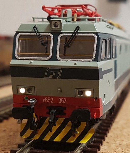

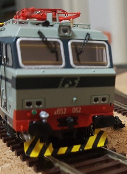

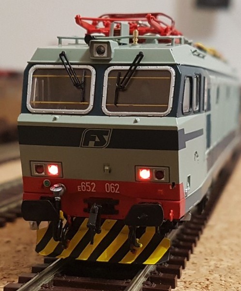

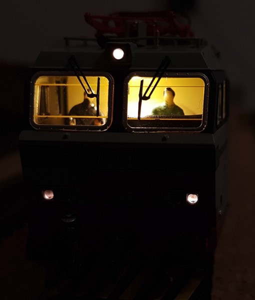

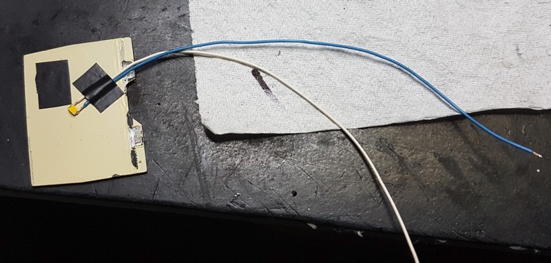

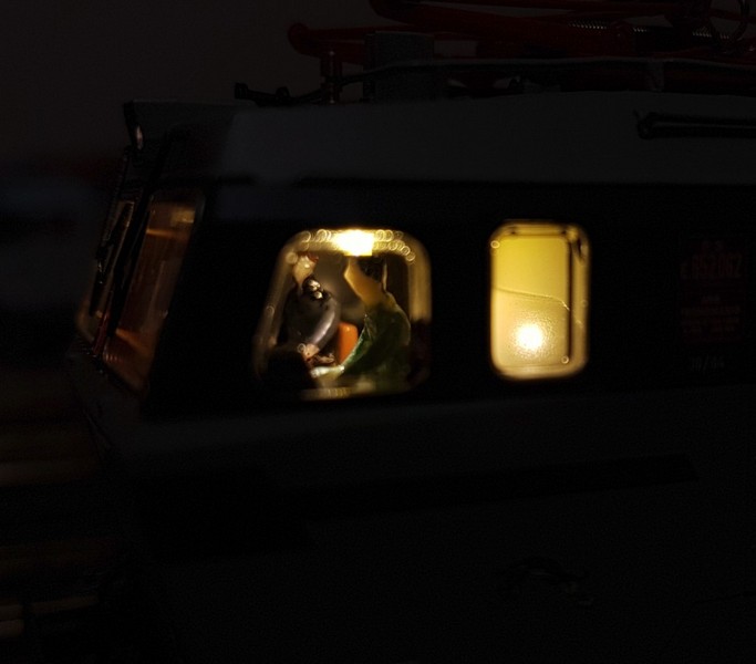

Il secondo lavoro riguarda la cassa, il pcb, luce in cabina e fari bianchi lato gancio in spinta spenti, come nella realtà in funzione di Navetta!

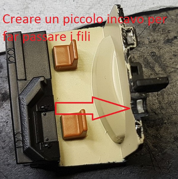

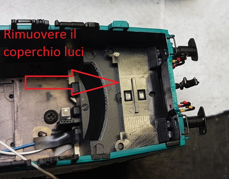

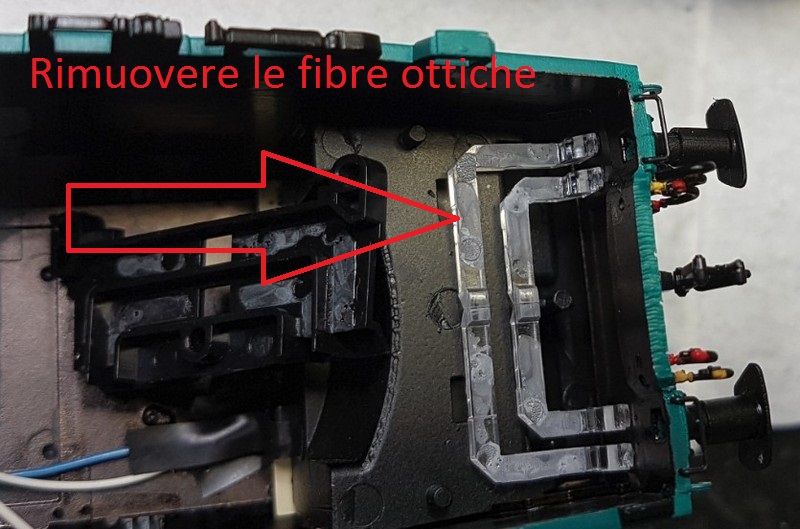

State molto attenti al rimuovere la cabina, prima bisogna togliere il coperchio delle fibre ottiche sollevandolo perso l'alto, il resto è un gioco, la cabina vieni via allargando leggermente la cassa. Poi togliete il soffitto e rimuovere il pezzetto di fibra come da figura, che non riporta nessuna luce, ho preferito portare direttamente il led e poi giocare con il dimming per l'intensità di luce.
Ho colorato di nero tutta l'interno cabina, perché al buio si vede molto bene la luce che traspare alla carrozzeria, una volta fatto questo non si vede più niente!

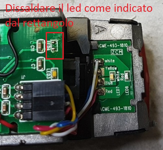

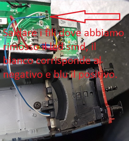

Ho modificato il pcb in modo semplice e alla portata di tutti senza dover spendere altri soldi per decoder costosi per avere le uscite amplificate Aux3 e Aux4, utilizzando un normale anche standard 21poli Lenz o Esu, ho praticamente risolto le luci separate con una piccola eccezione, cioè con F5 avremo la sola luce cabina lato A e all'inversione di marcia (loco senza alcun traino) si accendono le luci cabina B i fari in basso. La funzione di questa procedura, avremo che in traino le luci della cabina B bianche sono spente, e in spinta (navetta) pure se F5 non è abilitato o spento, quindi vi riporto la tabella delle funzioni (Esu) qua sotto:
F0 - Luci frontali bianche e rosse
F1 - Luci rosse cabina B
F2 - Luce terzo faro cabina A / B
F3 - Manovra, rallenta la loco (default del V4)
F4 - No inerzia, disabilita la forza di carico (default del V4)
F5 - Luce cabina A - inversione di marcia (loco isolata) luci Cabina B bianche (i due fari in basso)
p.s.: i tre switch vanno messi in posizione OFF

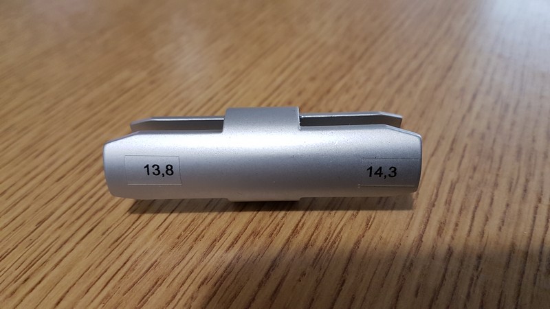

Commento file: QUEL MATERIALE CHE SI VEDE E' GRASSO PER FAR SCORRERE MEGLIO IL CARRELLO.

Grazie Marco, purtroppo come tutti i produttori di modelli dobbiamo metterci mani se vogliamo rendere questi bei gioielli che si avvicinano più alla realtà. Non condivido, oggi nel 2017, spendere una marea di soldi per il digitale e trovarmi le stesse funzioni come l'analogico, con il plux22 puoi fare tutto quello che vuoi, però dai, almeno se avessero amplificato anche l'aux4 con il 21p, avrebbero loro separato tutte le luci senza altri maneggi. Non capisco la fibra sul tetto che funziona ha, perché solo al buio intenso riesci ad intravedere la luce in cabina, io ho optato per il led direttamente in cabina con ben altri risultati, che si vede chi c'è dentro e dettagli cabina :mrgreen:
Il resto è stato assemblato male e si rimedia tutto, tranne qualche pecca sul progetto, con tutto la spazio che si trova sul telaio, qualche millimetro in meno non guastava......

Posso confermare la bontà della modifica per il carrello centrale eliminando la gomma ferma motore in prossimità delle "finestrelle" del telaio.

Se posso dire il problema del carrello centrale ha un che di bizzarro...la mia provata sull'ovale del negozio non aveva palesato svii...poi sul plastico dove premetto gira tutto e i raggi sono adeguati un disastro...poi sistemando lo scartamento, stringendo bene le fiancatine del carrello e ora togliendo la gomma che crea interferenze funziona bene.
