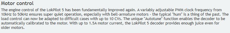

Un normalissimo ESU LokPilot arriva fino ad 1,5A per il motore.

l'Esu 5.0 per H0, supporta fino a 2 Amp di carico/assorbimento.
