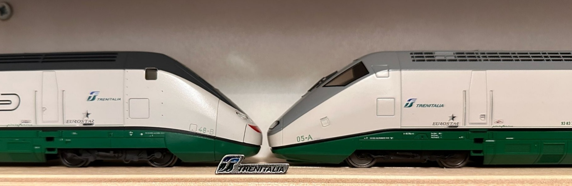

Se si tratta di macchie leggere, come tipo quelle che si generano con i vapori delle colle o leggere ditate, io sul mio 500 acme le ho coperte con una passata di crema idratante per le mani

Ho messo un po' di crema idratante non colorata ma bianca, neutra. Messa su un dischetto di cotone e passata sulla parte interessata fino a stenderla completamente. Nel mio caso ne ho messo davvero poca.
Non devi toglierla, perché difatti la crema crea uno strato che copre la macchia...non la elimina ma la copre...se poi la togli si rivede. Ho provato così e sono già due anni e la ditata sull etr 500 non si vede... neanche contro luce.
Ti ho messo anche la foto, l etr interessato è quello a destra, aveva ditate di colla e macchie di fumi sulla parte bassa del muso..
Prova, mal che vada che non risolvi non è una cosa invasiva.. fammi sapere poi come va
