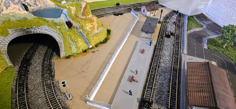

Gentili Marco e Tz,
vi invio il link alla foto della parte del plastico dove a sinistra del circuito ovale interno, è posizionato il segnale banalizzato a doppia vela e in alto alla foto in fondo, vedete il deviatoio 1 che collega con l'ovale esterno ed è lo scambio con il quale vorrei effettuare il sincronismo dei segnali in base alla posizione degli aghi.
Vi ringrazio ancora della disponibilità a fornirmi le spiegazioni dei collegamenti elettrici tra l'interruttore Fleishmann 6920 che comanda il deviatoio, il relee se ce ne fosse bisogno e il trafo. E' un circuito analogico.
Cordiali saluti
Raffaele
https://photos.app.goo.gl/8iXUbEkTdDYrctvPA

Raffele devi mettere una foto dove si vede anche il tracciato prima del segnale, anzi si deve vedere tutta la parte dei binari da prima dello scambio che citi e anche oltre gli scambi che si vedono in alto.
Magari fai più foto, anche una con una vista totale del plastico.
Ma guardando quanto visibile del tuo plastico, da una prima valutazione sommaria quel segnale:
1- è in posizione sbagliata
2- la vela quadra è di dubbio impiego.
Sempre da una valutazione sommaria, e considerando una ambientazione italiana, che ha la marcia a sinistra, anche quei due scambi in alto possono essere in configurazione invertita.

ecco la foto, basta ridimensionare e salvare a pochi kb
duegi.jpg [ 234.54 KiB | Osservato 1874 volte ]
