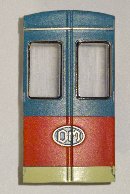

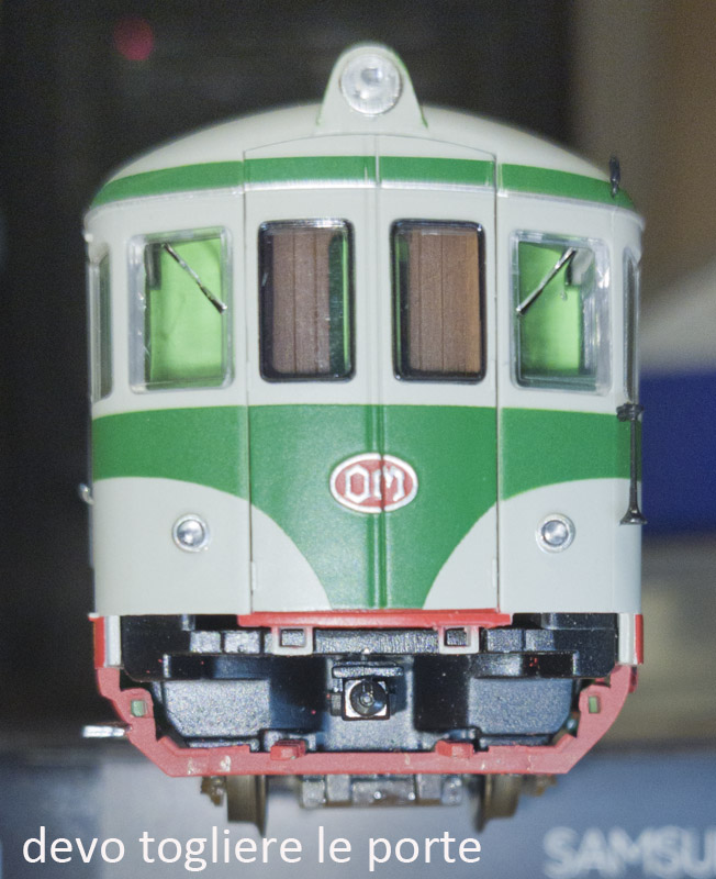

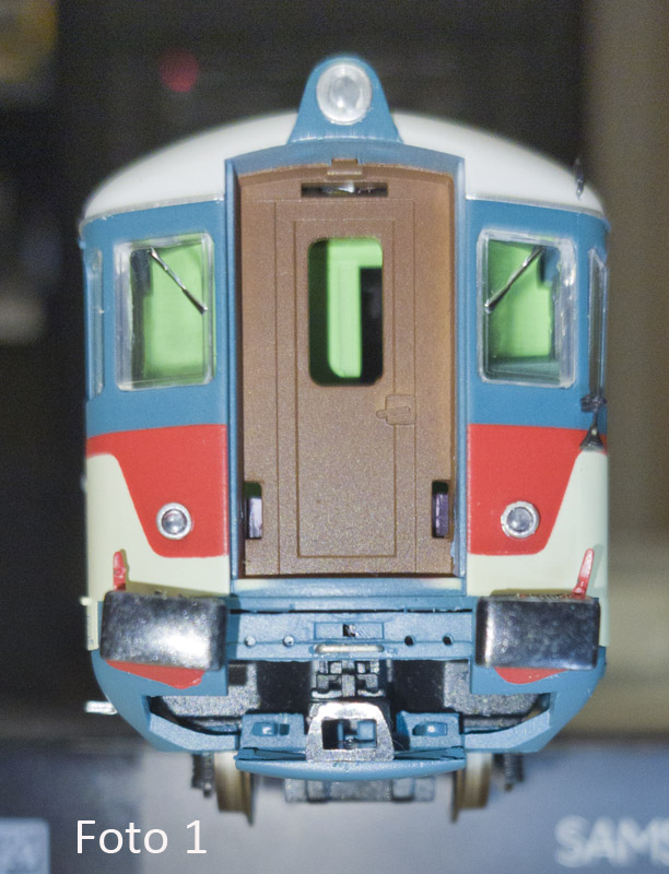

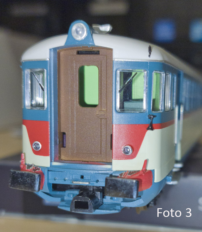

Ciao a tutti, sul modello Os.kar 773 art.2032, non riesco a capire come smontare le porte fisse per poi inserire il mantice con le porte aperte è accoppiarla all' Ln 664. Posto le foto per maggiore chiarezza, sui fogli istruzione purtroppo non c'è scritto nulla, ho cercato sul forum ma non ho trovato info.
Riguardo alle foto, vedete la 773 art.2032 in livrea verde, le 2 foto della 773 azzurra senza le porte fa parte del kit con Ln 664 (art. 2033), acquistata con le porte aperte, ho messo anche la foto delle sole porte chiuse, ma pur esaminando con attenzione non riesco a capire come intervenire.
Ringrazio anticipatamente chi mi potrà fornire dei suggerimenti.

La porta d'accesso frontale, nel lato posteriore, ha centralmente 2 perni laterali ed un perno centrale in alto. Per togliere la porta dovresti spingere questi perni. Per fare ciò forse dovresti levare la carena inferiore, dove c'è il sistema del gancio corto, e con un cacciavitino provare a raggiungere questi perni. Oppure prova a togliere la carrozzeria e fare come sopra.
Se non ottieni risultati, contatta Oskar per sapere come si fa.

Ciao Riccardo, grazie per la risposta, hai detto giusto, ho scritto a Os.kar, al Sig.Battino, che mi ha prontamente risposto consigliandomi di smontare la 773 per accedere dall'interno ai tre fermi che citavi tu, a parte qualche difficoltà per l'apertura ho risolto il problema senza rompere nulla e ora è tutto a posto, ho la 773.3537 accoppiata all'Ln 664.3415 trovato finalmente come nuovo su ebay, nella livrea che mi piace un sacco, verde magnolia e grigio nebbia. Era una composizione che girava in Valbrenta / Valsugana, confermata una foto di Giorgio Vedovato scattata nel 1964 alla stazione di Carpanè Valstagna.
