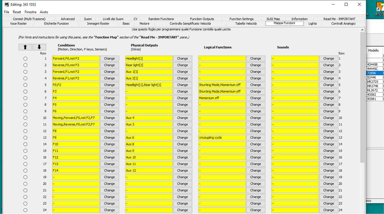

Scusa Mario, ma visto che usi decoderpro perchè non posti direttamente lo screen shot della mappa funzioni?
Capiamo subito in che condizioni si trova il decoder e ti rispondiamo con precisione dantoti tutte le spiegazioni del caso.
In quei decoder (e pure tanti altri) parlare di sole CV è dispersivo e fa perdere tempo inutilmente.
Mappa.jpg [ 95.63 KiB | Osservato 6078 volte ]

Scusate ho sbagliato a postare in questo 3D dove ho il problema è il post sulla 402b dove ho messo anche la stampa di DecoderP.
Penso di aver trovato il problema ho messo la foto del circuito dove si vede una saldatura che unisce la resistenza al condensatore e quando attivo quella uscita con F1 si spengono tutte le luci adesso capisco che non è una funzione del plux22 ma un corto.
Mario
p.s. se riuscite a capire e darmi una dritta dissaldo la resistenza se per voi è come penso io.
