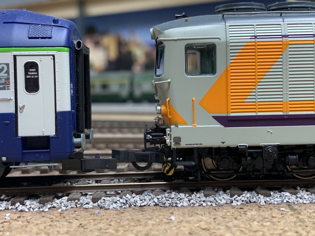

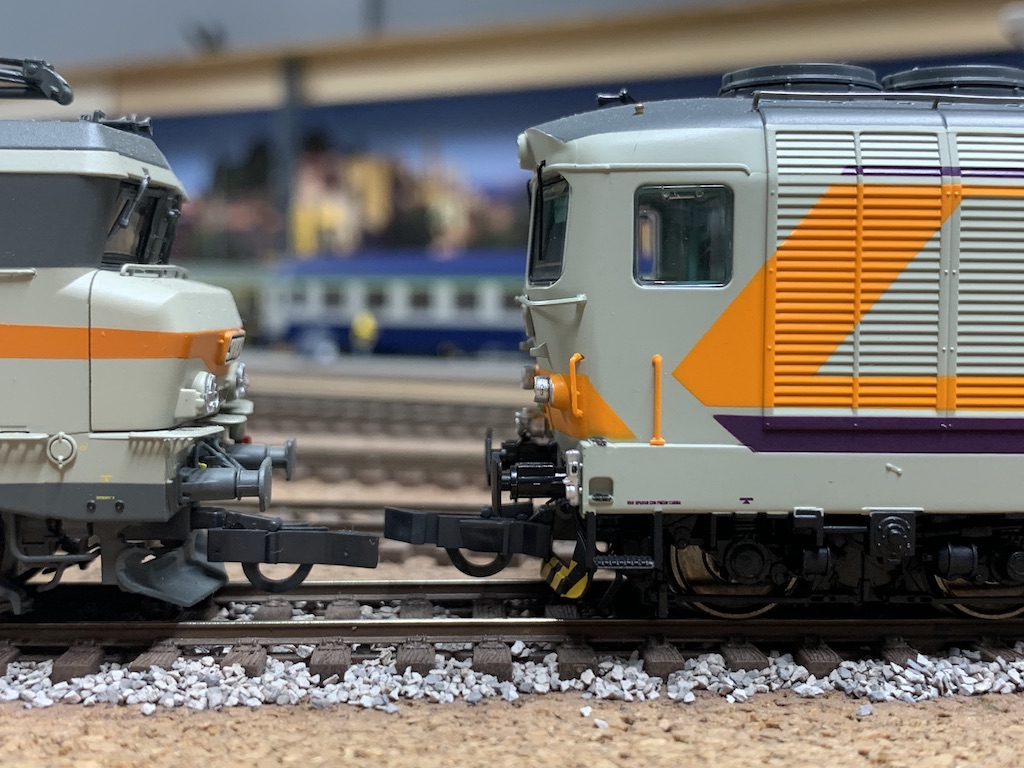

ho provato a montare il porta gancio ai nuovi modelli D 445 di OSKAR, ma ho riscontroato dei piccoli inconvenienti e cioè:
1) il gancio ad occhiello risulta più basso rispetto ad un eventuale rotabile a confronto (foto 1);
2) il gancio a rondine di ROCO, almeno quelli che ho io, oltre a risultare anch'esso più basso tocca il vomere (foto 2).
Un amico mi ha suggerito di prendere i ganci roco quelli che si possono regolare in altezza, proverò, ma restail problema per i ganci ad occhiello.

Altra soluzione - poco ortodossa devo dire, ma che funziona - è quella di scaldare leggermente il gancio nella parte che fuoriesce dal portagancio (in pratica dove inizia la coda di rondine) e, con una pinza a becco, piegarlo verso l'alto fino all'altezza corrispondente all'altro rotabile.
Quella del gancio regolabile - se ne hai e se lo trovi - rimane la soluzione numero 2: dato che la numero 1 sarebbe che lo facesse giusto Oskar...

Grazie del suggerimento, proverò prima "fuori campo" col scaldare il gancio.
I ganci regolabili non li ho, quindi...

Osservando la seconda foto, quella con il gancio corto, mi sembra di vedere che il portagancio "guarda in basso" ... di solito è un chiaro segno che il cinematismo è uscito dalla sua sede probabilmente per aver preso una botta ... controlla e facci sapere.

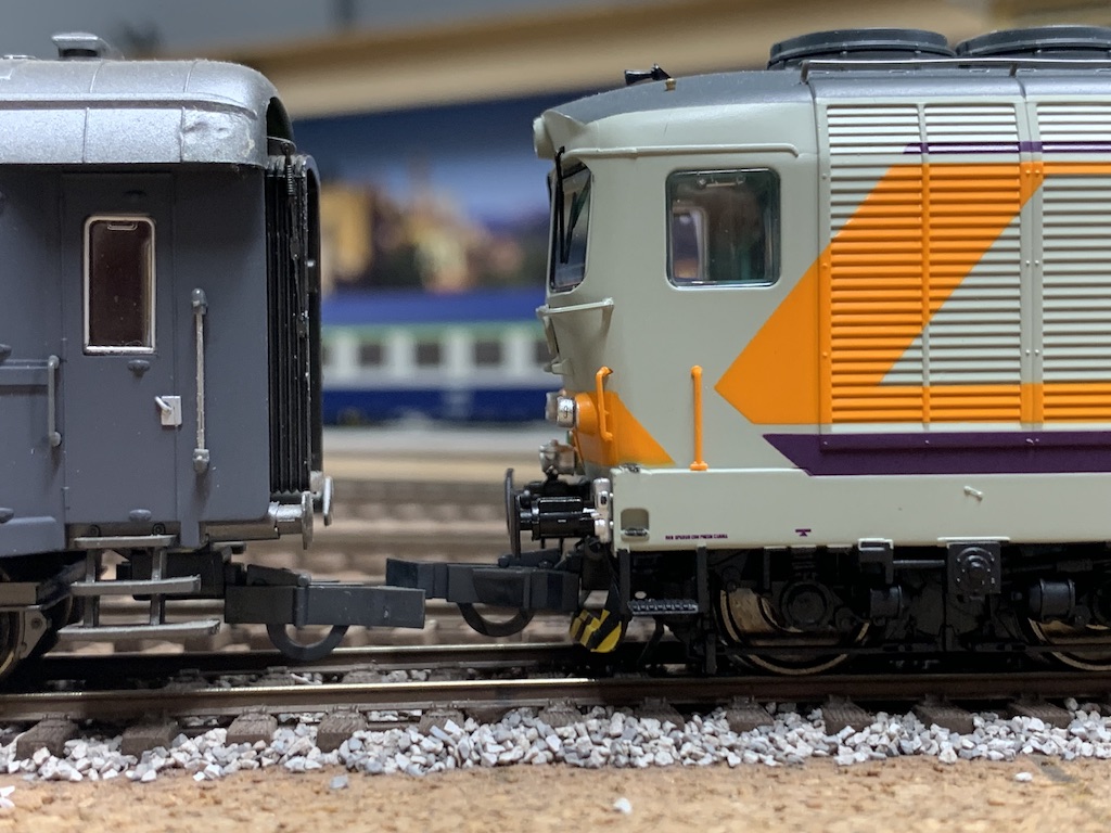

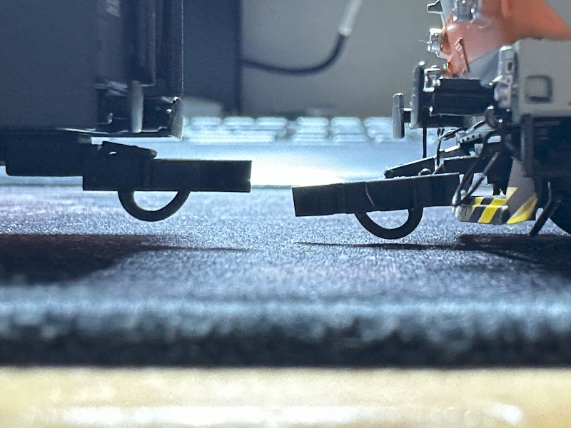

la mia non presente nessun problema..anzi...

Diciamo che, vista la veemenza con cui Helio85 scrive, ci siano state delle ruggini tra lui e la OsKar oppure potrebbe essere un inviato speciale di qualche ditta che ha interesse a screditare il modello in oggetto di thread.
come ho scritto anche io nell'altro thread, anche la mia non ha alcun problema. e comunque se guardiamo i vari video presenti su YouToube, direi che di problemi non ce ne sono.

Beh, si suppone che lui abbia verificato che il dentino centrale del timone fosse al suo posto...
Io ho dato un suggerimento che a me, in certi casi, ha risolto il problema.
Sicuramente, Zampa, se hai un'altra soluzione fagliela sapere: io ho trovato quella.

Non ho il modello in questione, ma vedo che anche altri sono arrivati alla mia stessa conclusione: potrebbe essersi sfilato il dentino che tiene in posizione la taschina, cosa che a me è capitata con alcuni carri a carrelli.
Guardare prima con una lente no?

Scusate ma è sufficiente raffrontare la seconda foto di Piero con una qualsiasi di Andrea per vedere che il gancio ROCO non è correttamente installato ... mentre sulla prima foto di Helio qualche problema sembra esserci
