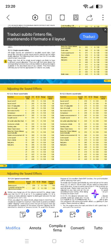

CV 64, volume generale, aumenta il volume di tutti i suoni...
Se si vuole aumentare solo dei suoni specifici, bisogna attenersi alle tabelle del manuale Esu:

Scusate, ma a me risulta che la regolazione del volume generale si imposti con CV63.
2026-02-04_090030.jpg [ 29.57 KiB | Osservato 777 volte ]

Hai ragione, sono andato a memoria... È la 63.
