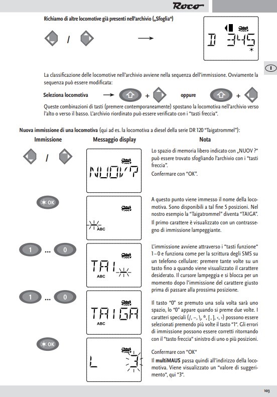

riporto qui la pagina dove si illustra come inserire una nuova locomotiva battezzando il suo numero (CV1)

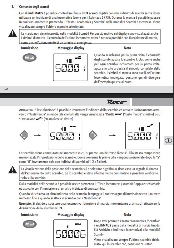

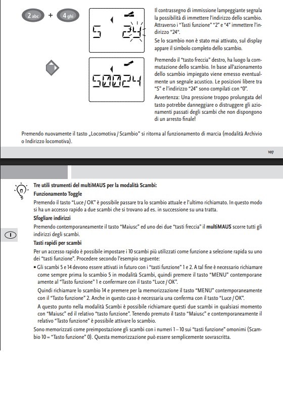

Riporto poi le pagine dedicate al controllo degli scambi attraverso decoder scambi. Leggendole sembra che manchi la parte di inserimento di numerosi decoder scambi.
studiando il tema credo di aver capito che lo standard (almeno uno di questi, il più comune) prevede di chiamare gli scambi secondo quartine. Il decoder scambi si prende nasce con il suo numero (come per le locomotive troviamo il 3); non mi è chiaro se tale numero di base è zero oppure è uno.
questo decoder iniziale ha poi i "sottonumeri" da 1 a 4 per indicare quattro scambi. (indipendentemente dalla reale presenza di più scambi).
se compro un decoder scambi che ha 8 uscite, devo fare attenzione comunque alle quartine. Di base avrò i primi quattro scambi con il primo indirizzo e i secondi quattro scambi, dal 5 al 8, collegati al secondo indirizzo.
se ho 12 scambi, come battezzo con il Multimaus il secondo decoder scambi (se il primo è a 8 uscite), per dirgli che lui ha la terza quartina? (naturalmente collegando al multimaus solo lui per evitare di programmare in contemporanea tutti i decoder scambi presenti). Il manuale non mi sembra spiegarlo.

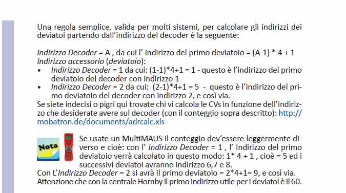

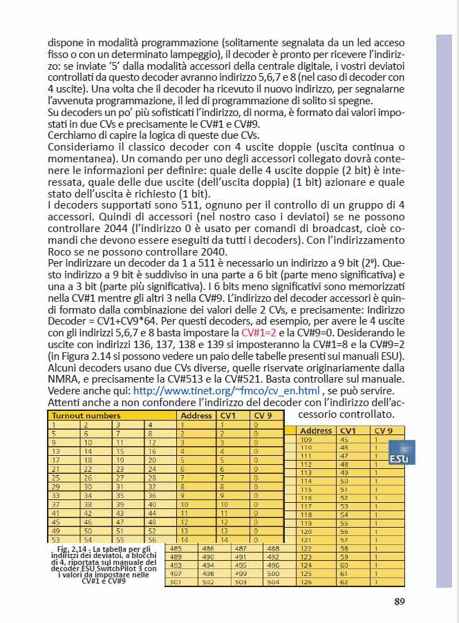

Leggendo il manuale lo Switch pilot 3 ha come indirizzi di default:
- 1 (per il primo gruppo di 4 accessori: 1,2,3 e 4 ) memorizzato in CV1 (pag. 30 del manuale) con CV9=0
- 2 (per il secondo gruppo di 4 accessori: 5,6,7 e 8 ) memorizzato in CV35 (pag. 31 del manuale) con CV36=0
Per gli accessori successivi prova ad impostare la CV1=3 (per il terzo gruppo di accessori: 9,10,11 e 12) sempre lasciando CV9=0
e la CV35=4 (per il quarto gruppo di accessori: 13,14,15 e 16).
Se usi il MultiMAUS con il classico booster 10764 saprai che va considerato un offset di 4, cioè il primo accessorio risponderà all'indirizzo 5 dato che il conteggio è: (Indirizzo Decoder) x 4 + 1 cioè: 1 x 4 +1=5
mentre il primo accessorio del secondo decoder risponderà all'indirizzo 3 x 4 +1 = 13

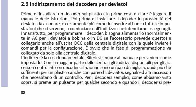

1. tieni premuto il pulsante MENU per 7-8 sec finché compare la scritta LOCOMOT...
2. premi il pulsante (freccia) a dx del pulsante STOP per far scorrere le voci e ti comparirà la scritta PROGRAMM... (ora siamo in modalità programmazione).
3. Conferma con OK e ripremi una seconda volta OK per ottenere CV __ sul display.
4. Inserisci il numero della CV che vuoi programmare: per esempio 1 e conferma con OK (il numero a dx lampeggia)
5. Inserisci il valore che vuoi scrivere: ad es. 3 e conferma premendo nuovamente OK.
Ora puoi uscire dalla modalità programmazione premendo più volte sul pulsante di STOP.

Se imposti CV1=5 assegni gli indirizzi 17,18,19 e 20 alla quinta bancata di 4 deviatoi (accessori). Per azionare il primo di questi quattro devi selezionare sul MultiMAUS il deviatoio n. 21.
Se il deviatoio è connesso ai binari e sui binari c'è una loco anche la loco imposterà CV1=5. E se questa loco è impostata per l'indirizzo corto cambierà il suo indirizzo (che diventerà 5).
Gli SwitchPilot 3 Plus hanno 8 uscite formate da due bancate di 4 uscite ognuna.
Io non uso questi decoders, ma dal manuale:
la CV1 (e la CV9) impostano gli indirizzi degli accessori delle prime 4 uscite, mentre la CV35 (e la CV36) impostano gli indirizzi degli accessori della seconda bancata.
In pratica è come se fossero due decoders da 4 uscite raggruppati in un unico dispositivo.
