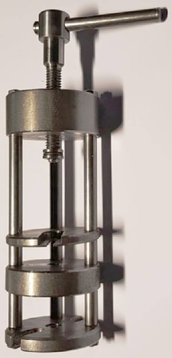

Desidererei sapere se qualcuno è al corrente della ev. reperibilità di un estrattore-inseritore volani come da foto che risulterebbe quasi introvabile.
Grazie.

C'è un negozio tedesco per fermodellismo, del quale purtroppo non ricordo il nome, che aveva tutta una serie di oggetti per il fai da te che comprendeva anche estrattori e calettatori per motori e assali. Forse qualcuno del forum si ricorda il nome e potrà postare il link.
Diversamente qualcosa di simile lo trovi negli accessori per le slot-cars (estrattore per i pignoni dei motori)

Grazie. Già cercato presso venditore di modelli a motore a scoppio radiocomandate. È come cercare il "Santo Graal".

Come quello della foto che hai postato tu non ricordo di averne mai visti (forse neppure nel sito tedesco) però se digiti in google
"slot it estrattore" e fai ricerca per immagini ne escono di svariati tipi che forse potrebbero andare bene comunque

Pensa che è stato trovato, tempo fa, da un amico su eBay per puro caso e fortuna e sembra faccia egregiamente il suo dovere. Ne avrei necessità dopo un intervento su volani di un motore RR acquistato originale per una "Tigre" di trent'anni. Il motore di ricambio è risultato, come distanza tra volani, di 1,9 mm più lungo provocando una forzatura sugli alberini cardanici. Quindi ho dovuto riportare il tutto a misura giusta con mezzi a disposizione (morsa, martelletto ecc) con altissimo rischio di piegatura dell'alberino, quindi malfunzionamento e vibrazioni a 1000. Mi è andata bene per pura fortuna. È per quello che, in caso di emergenza, desidero avere un attrezzo opportunamente "mirato". Questa è la mia storia.

Non aveva fatto qualcosa (o lo commercializzava) Linea Model?
Qualcuno aveva anche detto che si potrebbe usare un "decapsulatore" per cartucce per armi da fuoco (lo usano diversi tiratori sportivi che si fanno le cartucce custom), ma non so se si possa acquistare liberamente, anche se è solo una specie di pressa a mano.

Ciao Snajper, permettimi una battuta. Il suggerimento che mi dai, come decapsulatore, ha un certo legame con il tuo username. Per attrezzi di questo genere non occorrono permessi particolari non trattandosi di armi. Il problema è che sarebbe necessario un attrezzo non tanto per estrarre il volano, ma quanto per il suo reinserimento e/o la sua regolazione sull'asse (vedi ciò che mi è capitato). Quindi servirebbe un utensile specifico soprattutto per tenere fermo l'alberino in modo da far scorrere il volano. Infatti l'alberino, oltre che evitare di piegarlo, deve essere fisso all'interno del motore per evitare lo strappo degli avvolgimenti. È, pertanto, un operazione molto delicata che necessita anche di perni a misura. Quello della mia foto era sicuramente l'ideale e non so se Lineamodel l'abbia messo in passato in vendita. Proverò a contattarli.

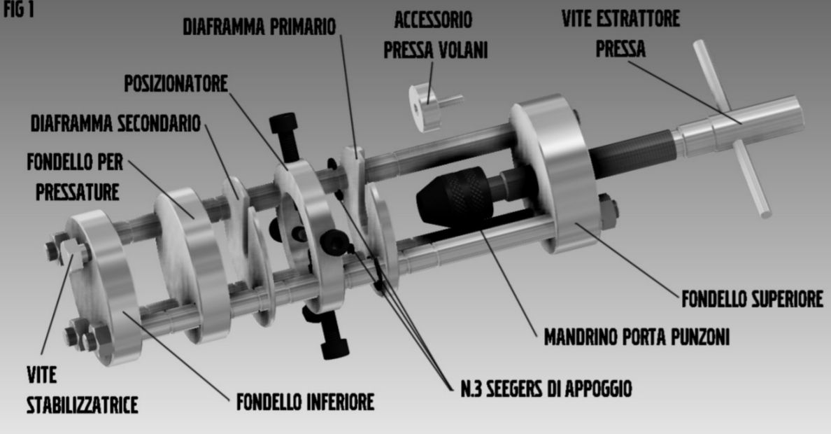

In merito al dispositivo in oggetto, ho trovato ciò che cercavo, unico accessorio disponibile per l'uso a cui è destinato. Pubblico la foto nel caso dovesse interessare a qualcuno.

Interessante...ma il costo e a chi rivolgersi?

Si deve rivolgere al seguente indirizzo mail del progettista e costruttore:
extreme.1a6models@gmail

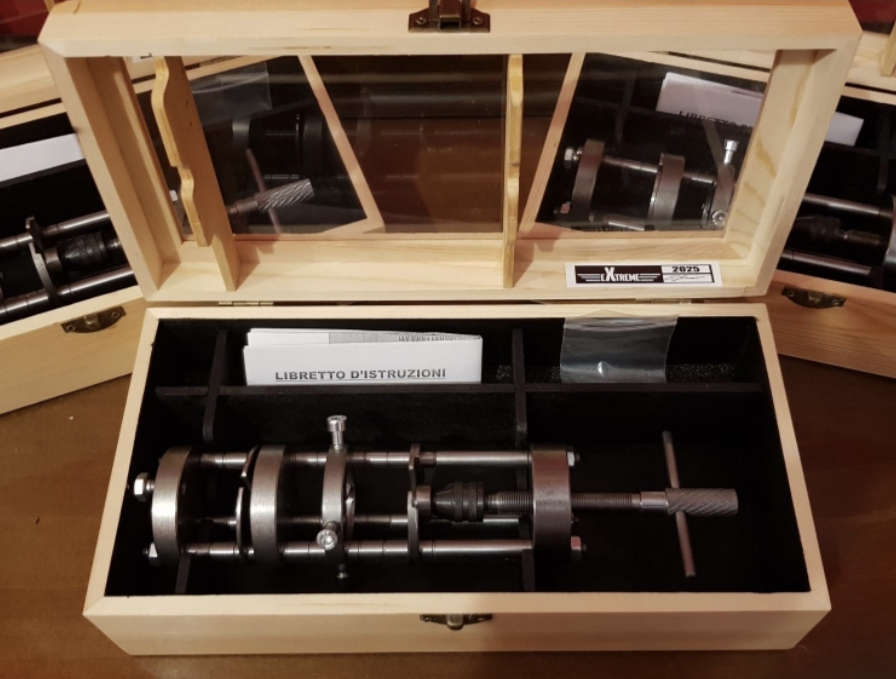

L'attrezzo, nella sua confezione, si presenta così come da foto allegata.
