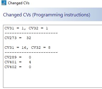

Io ho fatto una prova partendo dal default e mi da queste CV modificate:
2025-09-15_085628.jpg [ 13.48 KiB | Osservato 1351 volte ]

Ovviamente ci sono vari modi di fare la modifica richiesta... un altro è quello di lasciare invariato il tasto F e modificare la aux comandata (che poi è lo stesso ma scritto in maniera diversa... sulla 3a riga del mapping Aux1[1] diventa Aux8 mentre sulla riga 10 Aux8 diventa Aux1[1]) il cui risultato è:
CV31 = 1, CV32 = 1
CV273 = 32
CV31 = 16, CV32 = 8
CV289 = 0
CV290 = 2
CV401 = 4
CV402 = 0
che è simile a quello di Etsero (ma, permettetemi la partigianeria, preferisco il primo approccio se devo impostare cv per cv perchè sono di meno).
