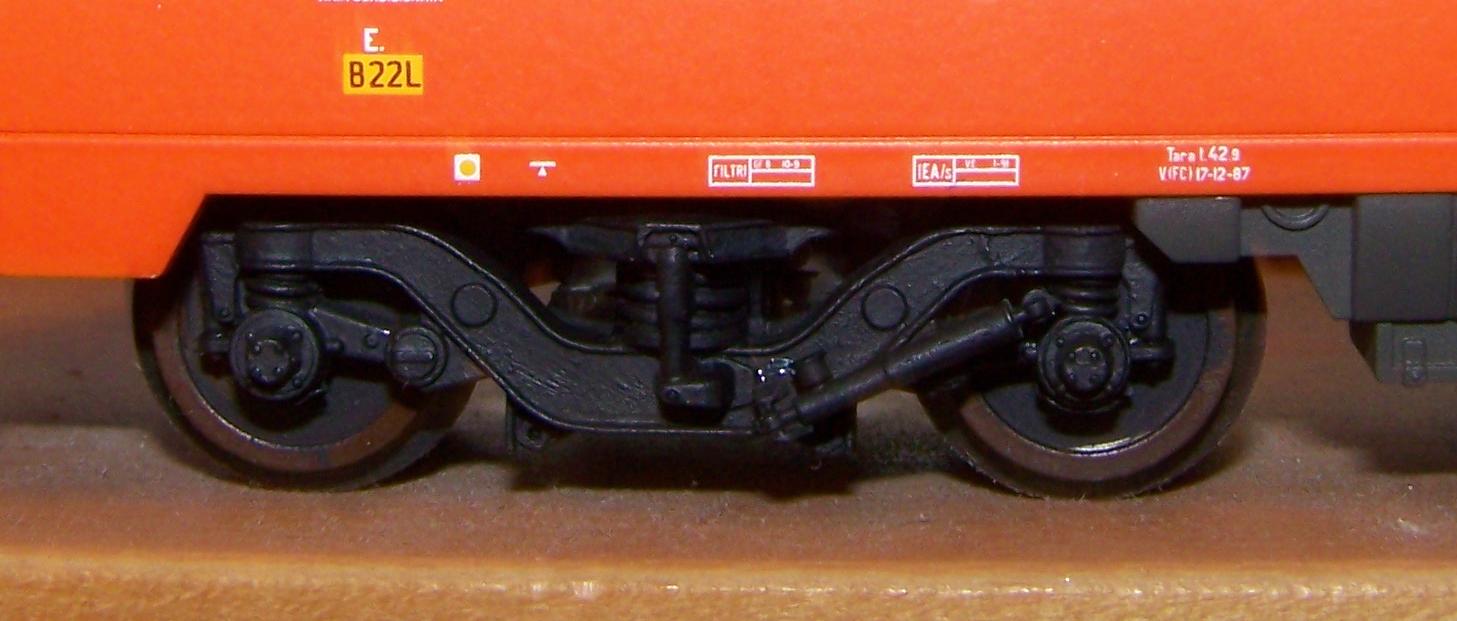

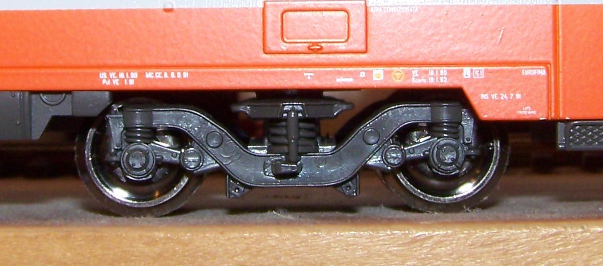

in allegato inserisco due fotografie, spero di riuscire ad inserirle, che mostrano il carrello originale di una vetture Eurofima Roco, con logo anni '90, allo stato originale e quello al quale ho apportato alcune modifiche.
Prima di tutto ho modificato il colore. In origine era grigio ed io ho colorato il telaio in nero. Tengo a precisare che la mia idea è quella di riprodurre una vettura in servizio nei prima anni del 2000. Per questo ho modificato anche il carrello con l'aggiunta dello smorzatore antiserpeggio che Roco ha aggiunto solo nella versione, se non sbaglio, in livrea Xmpr.
Cosa ve ne pare? Il carrello è da sporcare, ancora non ho avuto il tempo per farlo. Secondo voi è corretto il colore nero per il telaio del carrello? Lo smorzatore è privo della parte di ancoraggio alla cassa, ma se metto quella non circola.
Grazie per le vostre impressioni.
A presto.
Luca V.

Secondo il "Cherubini" e il "Voltan" il nero per i carrelli è corretto, nero per tutte le livree escluso castano. Le mie Roco però hanno i carrelli neri d'origine, curioso che tu li abbia grigi.
Gli smorzatori sono apparsi a metà anni '80, velocità portata da 180 a 200 km/h, quindi verifica che corrisponda la scritta !
Ciao, alpiliguri.

Ciao, la scritta la devo modificare perchè riporta 180 e non 200 Km/h. Ho il sospetto che Roco abbia scritto 200 solo nella versione Xmpr e in una particolare versione, senza il corrimano alle porte di accesso, e i pittogrammi gialli che indicano la classe, prima o seconda. Mi pare sia l'art. 44636.
LV

Ciao, forse sono stato frainteso. Non dico che Roco abbia sbagliato. Per quanti errori possa fare anche Roco, quella dell'Eurofima è solo la riproduzione della vettura in un determinato periodo di esercizio. Infatti nelle vetture Xmpr e nelle Eurofima con i pittogrammi che indicano la classe di colore giallo, in pratica etichette, è riportato 200 Km/h.

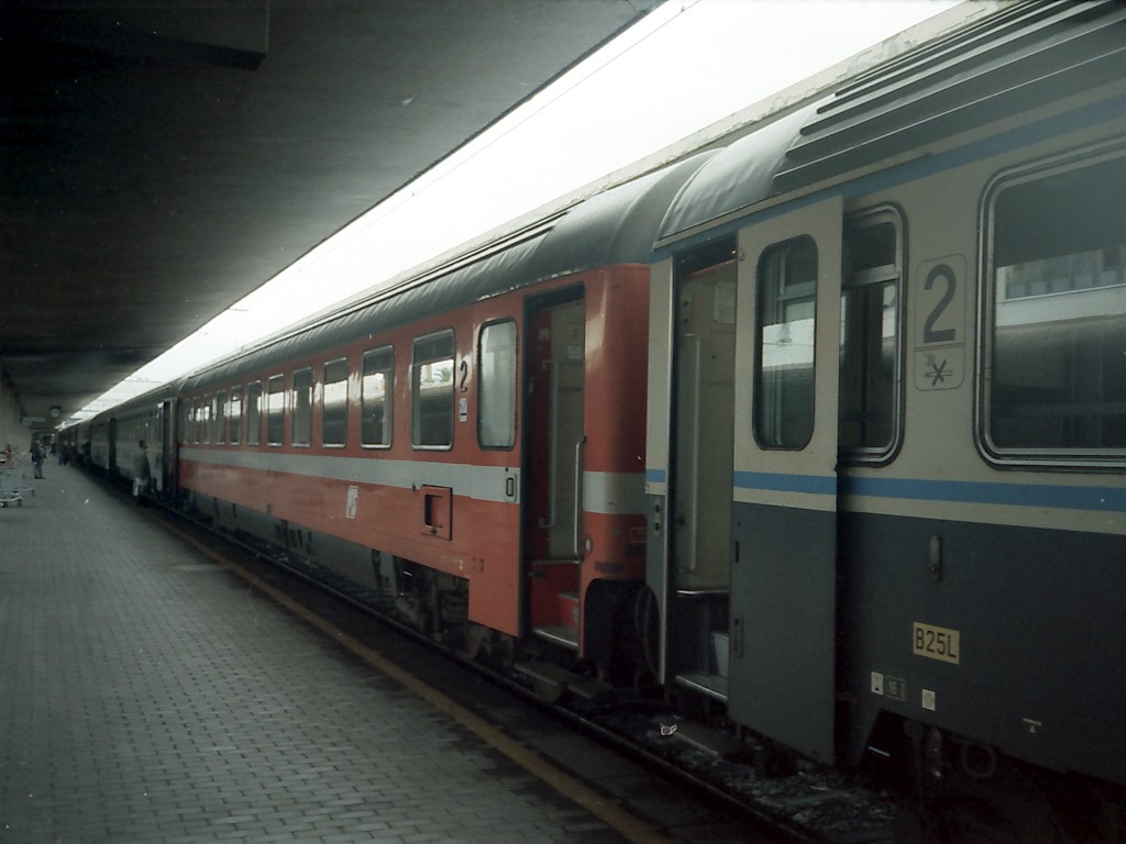

Anche io ho fotografato una eurofima, attorno al 1998/1999, se trovo la foto la inserisco, a Firenze SMN in composizione ad un IC Milano - Roma. I carrelli erano neri, la velocità 200 Km/h e la classe era ancora indicata con i numeri in rilievo! Manca nel catalogo Roco proprio questo tipo di vettura, o versione della vattura che, per fortuna, è facilmente realizzabile.
In allegato inserisco una foto, non proprio quella a cui facevo riferimento prima, che ho scattato a Firenze alla fine del 1996. I numeri della classe erano ancora in rilievo e la vettura era da 200 Km/h. Quel treno poi l'ho preso per andare a Roma.
A presto, ciao.
LV

Aggiungo alcuni elementi per chiarire la cosa:
1) colore dei carrelli delle Eurofima in livrea C1 (arancio): nel mio libro ho indicato il nero anzichè il grigio ombra in quanto la fonte è tratta dal tascabile "Carrozze FS 1983" dell'Ing. Cherubini. E' vero anche che alcune foto mostrano carrozze nuove con carrelli grigi, ma presumo che lo schema ufficiale citato nel tascabile sia stato tratto da documenti ufficiali e specifiche di cui l'ing. Cherubini potrebbe essere in possesso. Poi, magari, le ditte costruttrici ci hanno messo del loro......
Successivamente, comunque, il colore dei carrelli è divenuto nero, salvo passare, con la livrea XMPR, ancora grigio.
2) nella seconda metà degli anni 80 e primi anni 90 l'applicazione degli smorzatori permise l'elevazione dai 160 ai 180-200 km/h. In quel periodo vi erano carrozze Eurofima atte a 180 ed altre direttamente a 200 km/h. Presumo che ciò dipendesse dallo stato del profilo dei cerchioni, che a nuovo permettevano già i 200, mentre per quelle carrozze con cerchi più usurati fu adottata cautelarmente la velocità di 180 km/h.

Ha ragione Luigi; Ne ho tirati tantissimi di intercity e posso confermare che negli anni 90, i carrelli delle carrozze UIC-Z erano neri.
La limitazione di velocità ad alcuni lotti di carrozze, è anche dipesa dallo stato delle boccole, che in alcune unità, hanno portato a riscaldi; tale limitazione era estesa anche alle unità equipaggiate con gli smorzatori del serpeggio.

Come sai nelle officine, anche per problemi di disponibilità, si sono fatte sicuramente eccezioni. Tu scrivi che nella livrea Xmpr il carrello è tornato grigio, ma non per tutte le vetture in questione.
A presto, ciao.
Luca V.

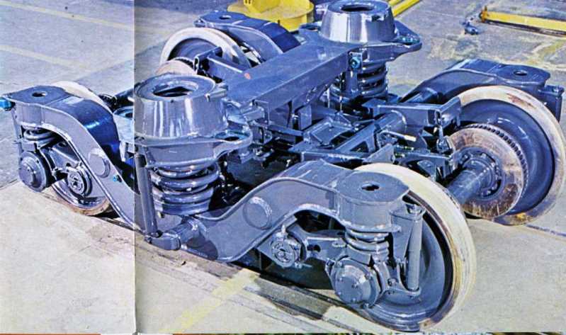

Confermo che tutti i carrelli delle carrozze Eurofima europee sono usciti dalla linea di produzione della FIAT Ferroviaria Savigliano verniciati di grigio.
Probabilmente alla prima revisone generale sono stati poi riverniciati in nero dalle officine FS.
Giovanni

Se non ricordo male FIAT costruì le 70 Bz FS, mentre le 30 Az FS erano fatte dalla Jenbach in Austria.
Sarebbe interessante vedere una foto "a nuovo" anche delle Az, per capire se aveveno all'origine anche queste i carrelli grigi o neri...
