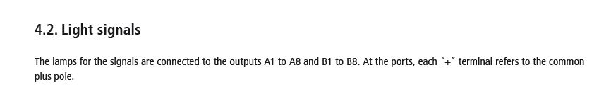

Buongiorno a tutti.
Mi confermate che il decoder in oggetto non è adatto a segnali luminosi che condividono un polo comune negativo?
Dal segnale semplice ad aspetto luce verde o rossa, un solo fino nero (con relativa resistenza) e due fili per luce rossa e verde.
Il filo nero è condiviso e va collegato al - del decoder; ma così facendo non è possibile programmare nulla, in quanto il decoder è progettato per gestire fino a 2-4 segnali luminosi che condividono un polo comune positivo.
In pratica, in nessuna delle quattro morsettiere A oppure B, con + e da 1 a 4 o con + e da 5 a 8, è possibile collegare questo modello di segnale

Stefano, il manuale del decoder (pag.40) riporta chiaramente che le luci dei segnali devono essere a positivo comune.
