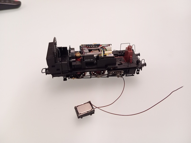

Buonasera, ho acquistato un decoder sound Esu 58818 con presa Next 18 per la locomotiva 835 codice HR 2918. Mi scuso qualora possa sembrare un quesito banale ma volevo una eventuale conferma. L'alotoparlante và saldato alla piastra per poterlo alimentare ?
Grazie mille per il prezioso aiuto!
Sandro

No ... vanno dissaldati i fili e va inserito verticalmente nella sua sede affinchè i contatti a pressione vadano a fare contatto sulle due piazzole che si vedono in foto.

Quindi è x colpa dei 2 fili che non fà contatto giusto? Ho provato ad inserire l'altoparlante ma non funzionava.
Grazie per la pazienza!

come già ti è stato zampaspiegato, devi dissaldare i fili ed infilare l'altoparlante nella apposita sede.
i contatti devono combaciare con le piazzole contraddistinte dalle diciture S1 ed S2
