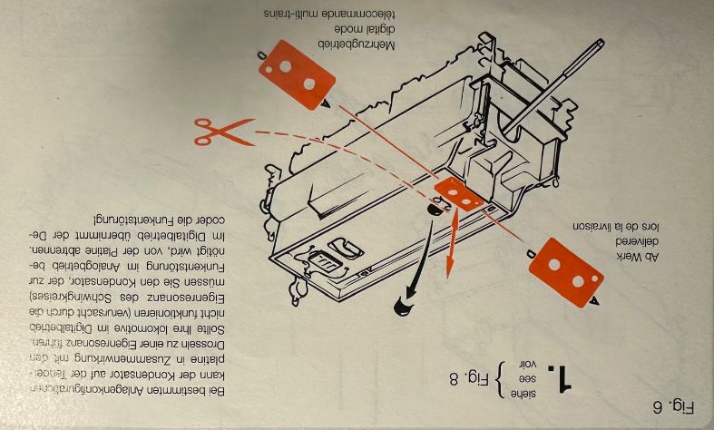

Si, per convertire la loco al DCC bisogna girare di 180 gradi la spina ad 8 poli presente nel tender. La nota a lato della figura suggerisce di eliminare il condensatore nel caso di funzionamento poco fluido.
OBB 310 Tender.jpg [ 76.3 KiB | Osservato 698 volte ]
La loco esce ovviamente con indirizzo 3, che può essere modificato (come indicato sul foglio istruzioni in un valore da 1 a 8 con il Lokmouse oppure da 1 a 99 con centrale Lenz).
