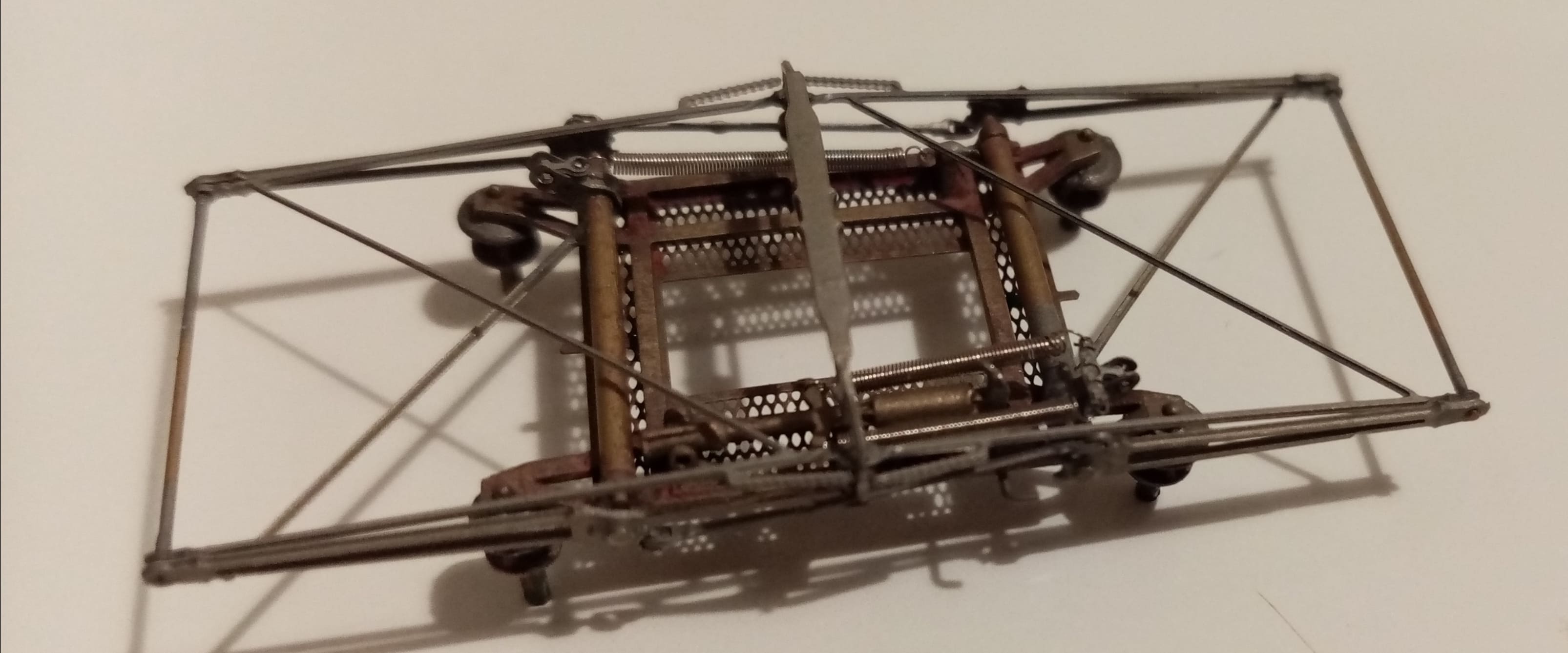

Anni fa il 42LR me lo sono autoprodotto per uso personale (ma come volevo io non apprezzando nessuna riproduzione artigianale/industriale). Poi in quantità limitatissime li ho anche venduti, ma ora non ho più nulla.
Ecco un immagine del mio 42LR (da verniciare) in posizione chiusa. È realizzato con telaio eisolatori in microfusione di ottone, fotoincisioni in rame al berillio, alpacca e acciaio per la sovrastuttura, reticella in bronzo da 0,1mm e micromolle fatte realizzare appositamente.
Veramente spettacolare! Bravissimo
