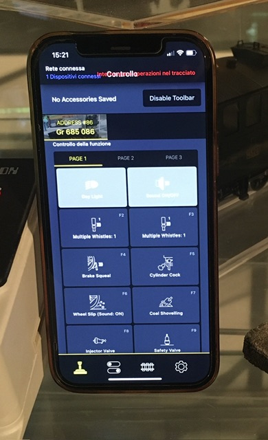

Vi appariranno le varie schermate con semplici istruzioni inclusa quella di fotografare la lok , foto che viene immediatamente inserita . ( vedi varie foto)
Selezionando poi la icona in basso a sin ( il profilo rotaia) compare il quadro di comando .
La lok va già , ma é priva di funzioni per il comando BT .

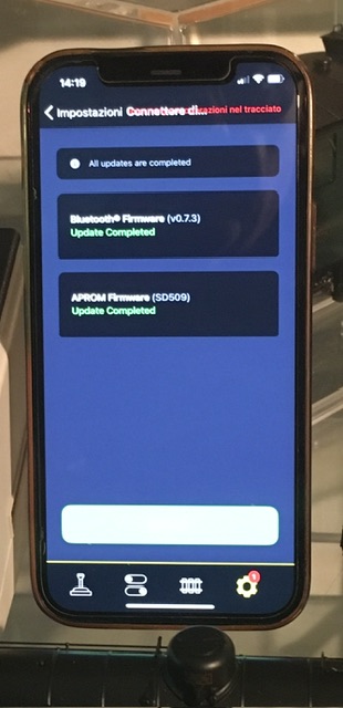

Occorre quindi scaricare dalla sezione “ profili “ del sito l’aggiornamento : fortunatamente presente l’immagine della nostra 685
Terminato il processo (forse sbaglando ho ricaricato tutto il dec ) la lok va rimossa dal binario per almeno 5 sec . Rimessa sul binario il BT si ricollega e compare la schermata definitiva della consolle di comando . ( vedi foto )

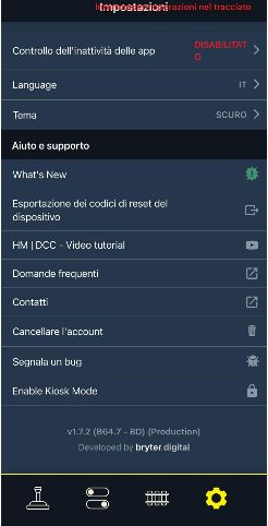

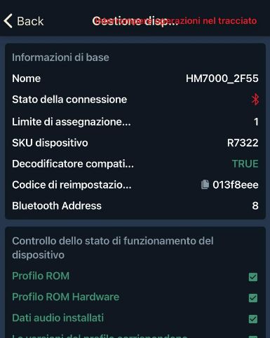

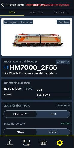

Dopo di che il codice di reset lo puoi trovare nella schermata delle informazioni di base (seconda immagine) accessibile premendo, in modalità edit (impostazioni locomotiva), il pulsante "Gestire " appena sotto l'immagine a dx (prima immagine) oppure la si può esportare dalla sezione Aiuto e supporto (terza immagine).
La modalità di controllo è appena sotto le informazioni di base dove ci sono il nome e l'indirizzo della loco (vedi prima immagine)
