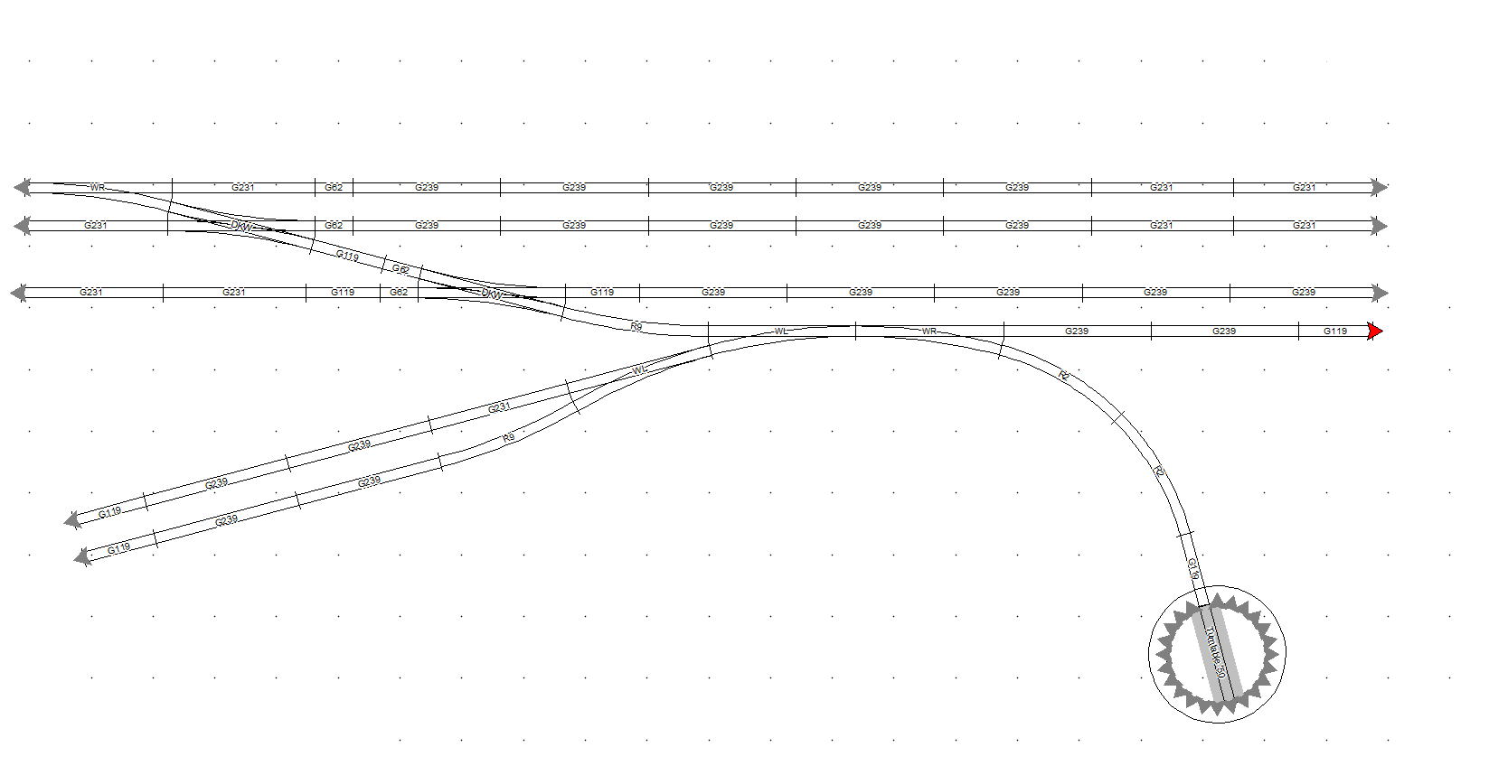

Che piattaforma girevole mi consigliate per questo diorama???

Il diorama della stazione é realizzato con binari PIKO A

Oltre al problema della piattaforma girevole (in una stazione come quella al vero sarebbe sufficiente una piattaforma piccola, ma al vero potevano girare locomotive con tender con lunghezza complessiva più lunga della lunghezza del ponte dividendoli e girandoli individualmente, operazione nel modello un po' più complessa), c'è anche da discutere il piano binari.
Noto che manca una bretella per compiere il "salto" della locomotiva, ovvero per consentire alla locomotiva di girare attorno ai carri ed alle carrozze che si è portata dietro. I due tronchi solla sinistra cosa rappresenterebbero? Perchè hai piazzato quella orrida curva prima della piattaforma? Sarebbe bastato un R9 piko, un breve rettilineo e poi la piattaforma: si risparmia spazio ed il tutto ha un aspetto migliore.
Altro consiglio, inclina (basta davvero pochissimo) il piano binari rispetto ai bordi del plastico, l'aspetto complessivo migliorerà notevolmente.

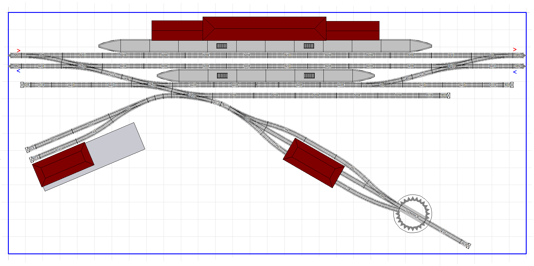

Questo è un diorama operativo italiano ep. III con alcune modifiche.
Volevo chiedere qualche informazione su che piattaforma girevole utilizzare.
Pensavo una Frateschi, in seguito a debite modifiche, se qualcuno possiede una qualsiasi piattaforma girevole che potrebbe andare bene per questo diorama scriva subito!!!

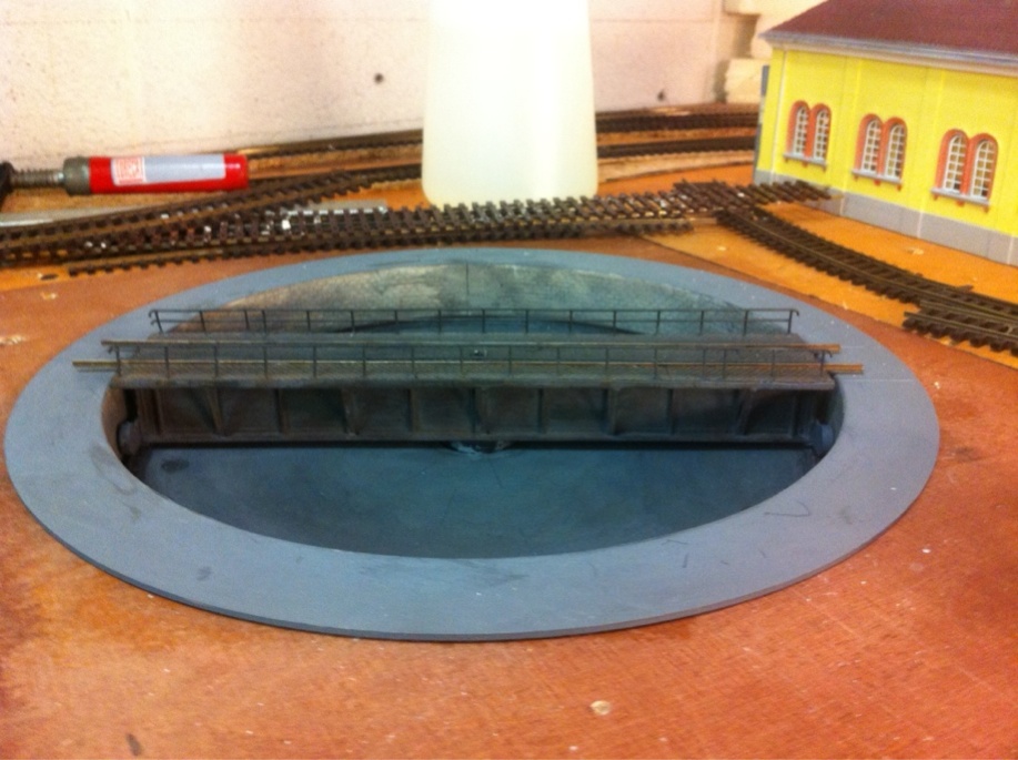

ImageUploadedByTapatalk1408398554.919349.jpg [ 183.23 KiB | Osservato 4712 volte ]
Questa e la mia frateschi
Rifatto il ponte è elaborata un po,senza nulla a pretendere.
Ci entra tutto fino alla 685 ,un tantino rumorosa ma non si può avere tutto :wink:

Ok, grazie a tutti.
Quindi quali piattaforme da 9,5m ci sono in commercio?
Se qualcuno ha qualche consiglio per migliorare il tracciato ben venga.
