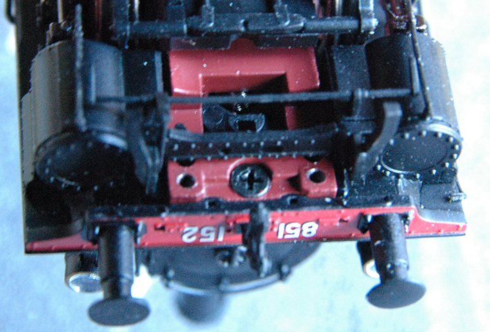

vorrei chiedere per favore, se i vomeri della 851.152 sono smontabili ovvero posso toglierli e mettere il gancio anteriore se ne avessi voglia....
qualcuno mi faccia sapere!
Marco
 Oggetto del messaggio: Re: VOMERI X 851
MessaggioInviato: sabato 8 luglio 2017, 6:25
Messaggi: 2859
Località: Bracciano (Roma)
Si può fare tranquillamente....
Sono tenuti da due vitine e nel modello che ho smontato, non c'era ombra di colla.
Per semplificare l'estrazione, togli i piatti dei respingenti (almeno uno) e viene via senza difficoltà...

Grazie LucaRegoli, domanda noiosa ma te la faccio: il portagancio anteriore c'e', vero?
MessaggioInviato: domenica 9 luglio 2017, 11:25
Messaggi: 2859
Con tanto di glifo x l'allontanamento!

Per me rimane il problema che il portagancio interferisce con la traversa di testa. Prima di smontare/segare/limare e rovinare qualcosa mi piacerebbe sapere come fare…
