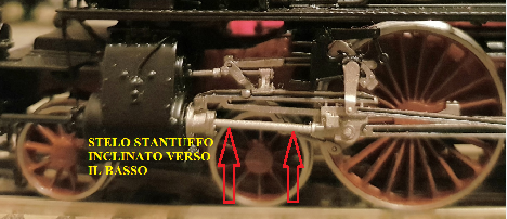

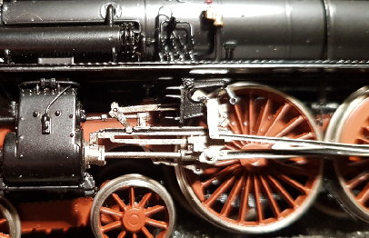

Salve a tutti. Avrei un'informazione da chiedere. Ci sarebbe una possibilità di reperire qualcuno che sia in grado di riparare una vaporiera MicroMetakit? L'art. in merito è il n. 968014 modello 691-021. L'intervento in esame riguarderebbe lo stelo dello stantuffo sinistro leggermente inclinato in basso nella parte distale del cilindro. Mentre quello nella parte destra è perfetto. La macchina marcia fluida ugualmente. Allego foto dei due lati.
Grazie a chi mi può essere d'aiuto anche se la possibilità, suppongo, sia estremamente remota.

Controlla la guida della testa-croce ... risulta anche quella inclinata e più "aperta" rispetto all'altra.
Magari anche solo riposizionandola con le dita (forzando un poco per raddrizzarla) va tutto a posto ... dipende tutto da quella.

Scusami ma non riesco a individuare esattamente la guida della testa-croce dalla foto.

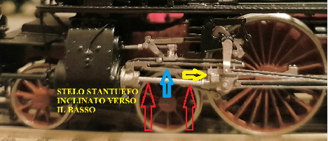

6%20691.png [ 190.54 KiB | Osservato 5984 volte ]
Freccia gialla: Testa Croce
Freccia Azzurra: Guida della testa croce
... confronta con l'altra foto

Ho individuato anch'io quello che indichi nella tua raffigurazione. Mi ha confuso il fatto che più che una testa a croce mi sembra che lo scorrimento avviene solo su una slitta e non su due come sarebbe con la caratteristica estremità a croce. Ho un gran timore a metterci le mani..........e dover dare una "piegata" anche leggera.

Sembra anche a me che sia necessario sollevare la parte posteriore della guida del testa a croce.
Addirittura mi sembra che questa estremità dovrebbe essere tenuta dal castello di sostegno, quello dipinto in nero che sorregge il sistema della distribuzione.
Le foto di cui dispongo, Il libro di Cornolò, non sono molto chiare.

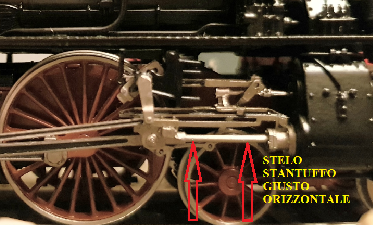

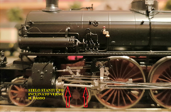

Ti allego quello che ho fatto stanotte essendo sveglio come un grillo. Tutto ciò che sono riuscito a fare è quanto vedi. Due sono le foto. Una prima l'altra dopo. Di più non ho ottenuto. E' ancora un poco inclinata ma rispetto a prima mi accontento. E' curioso che dalla foto sembra ancora più dritta rispetto alla realtà. Ora non voglio fare il "contachiodi" di turno.
Ti ringrazio per il tuo validissimo aiuto.
