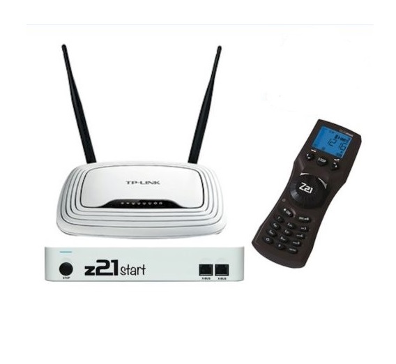

Può essere un buon upgrade per la z21 start che ho già?

Il multimaus wifi è, a mio giudizio, il miglior controller senza fili disponibile: unisce l'ergonomia del multimaus classico alla comodità di essere senza fili: entrambi i multimaus sono gli unici con cui si riesce, con un poco di pratica, a "condurre" il treno con una sola mano e senza guardare ne tastiera ne display.

Dopo aver cominciato ad usare i palmari loconet wireless, invece, trovo scomodissimi i multimaus per via dello zero centrale , se non guardi il palmare, non riesci a fermare il treno in maniera precisa

Questione d'abitudine … il tik dello zero si sente distintamente ed è molto comodo durante le manovre avanzare o indietreggiare col solo movimento del pollice tenendo sempre gli occhi fissi sulla loco.
NB: per tutti quelli che hanno una z21 start è da considerare che per usare il MM wifi questa deve essere "sbloccata" e collegata ad un router wifi quindi va acquistato o solo il codice di sblocco (per appoggiarsi alla rete wifi di casa) o il kit codice più router ( consigliabile per creare una rete autonoma). Se state già usando il tablet o lo smartphone invece siete già in wifi e l'unico acquisto necessario è quello del MMwifi.

Fermo restante il "guardare il treno" qui le scuole di pensiero a confronto sono "zero centrale" oppure "inversore di direzione" …
... personalmente preferisco il primo ma comprendo chi si può sentire più sicuro col secondo.
Dal punto di vista dei costruttori invece quello del multimaus è proprietario, realizzato ad hoc e pure brevettato ... per chi lo vuole realizzare con componenti commerciali il difficile è trovare dei potenziometri lineari con "clik" a metà corsa e questo spiega anche perchè, di solito, vengono adoperate altre soluzioni come quella dell'inversore.

Ferme restando la valutazioni personali che ognuno può fare a seconda delle aspettative ed esperienze personali, direi che i due palmari (il Roco e quello di DCCWORLD) sono sostanzialmente molto differenti tra loro, nel bene e nel male.
Se devo, però, dare un parere limitatamente alla praticità di guida di un treno, dopo aver utilizzato entrambi i palmari in discussione, promuoverei quello di DCCWORLD forse proprio perchè non riuscivo a digerire quello zero centrale del Roco che mi dava un senso di insicurezza e imprecisione (a prescindere dalla assurda impossibilità di lettura delle CV).
Mi fermo qui perchè ci sarebbero tante cose perfettibili nell'uno e nell'altro palmare ma, anche in questo caso e parlando del DCCWORLD, avendo..per così dire sottomano il progettista e costruttore del palmare medesimo, trovo molto più possibile che una qualsiasi miglioria (come già avvenuto) o problema possa essere risolto in tempi umani.
Diversamente e difficilmente... il sig. Roco, infatti, starebbe lì ad ascoltare le osservazioni di un cliente qualsiasi.

Vedi … la lettura delle CV non è un problema del multimaus … ma dello scatolotto nero.
Cosa che è stata superata dalla Z21.
Quindi la tecnologia va sempre avanti ....
