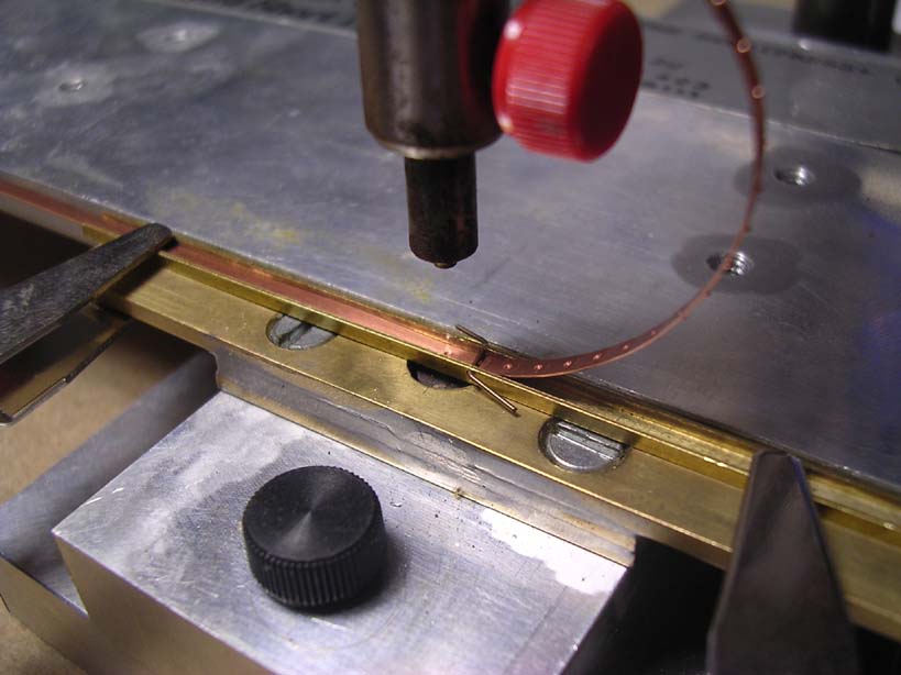

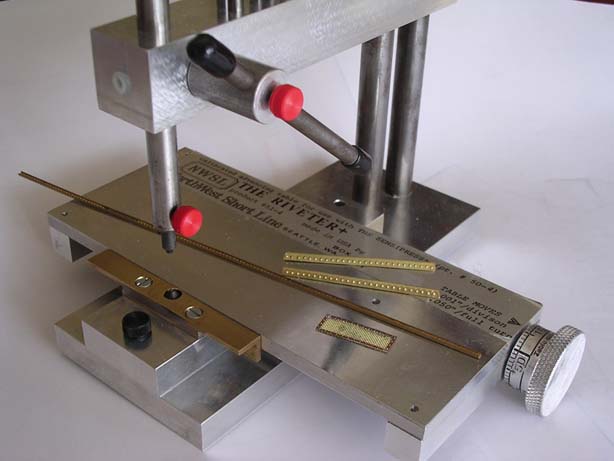

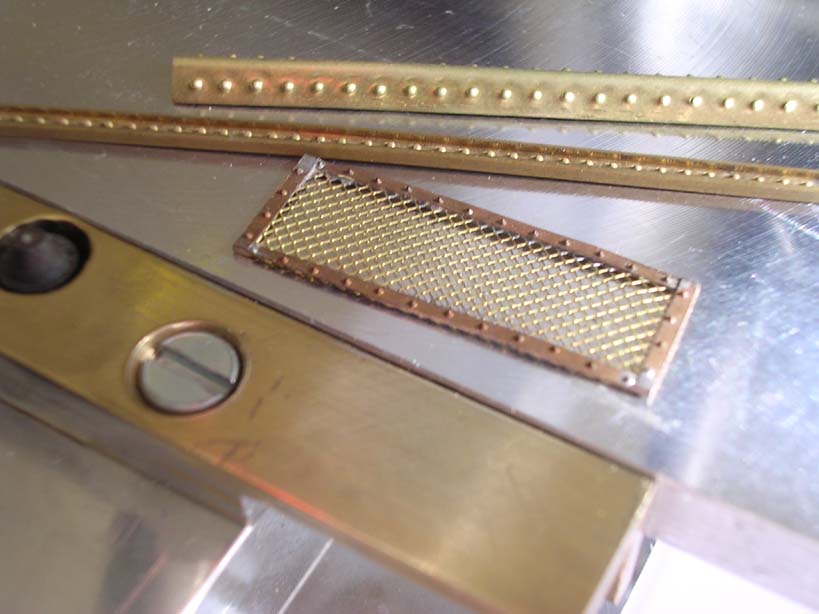

Possiedo la Sensipres + il Riveter da almeno 5 anni, ormai la considero insostituibile. Con il tempo ho apportato alcune sempici modifiche alla tavola per renderla più funzionale e rispondente alle mie esigenze. Ho inoltre acquistato un secondo set di punzoni per modificarli e permettermi di utilizzarli anche per rivettature interne ai profilati in ottone a "U".

Sono curioso sulle modifiche che hai fatto: per esempio a che cosa serve quella squadretta ad L ? a tenere in piano
il pezzo durante la pressatura ?

Ciao Antonello. il profilato ad "L" in ottone ha una triplice valenza:
1) esattamente quello che hai supposto tu, visto che i punzoni sono esterni alla tavola
2) serve per rendere meno "ballerina" la tavola (a mio avviso le due guide d'origine non sono sufficenti)
3) mi serve come supporto per dei "tools" che ho costruito per rivettare bandine e profilati che hanno ovviamente spessori ridotti (vedi foto). Ne ho costruiti diversi a seconda del profilato da lavorare, sono sembre costruiti con un'altro profilato ad "U" ed un piccolo riscontro mobile fatto con del filo d'ottone crudo che serve per eseguire i rivetti sempre alla stessa distanza. Il tutto è poi serrato alla squadretta con due pinzette autobloccanti.
Sperando di essere stato chiaro ti auguro un buon week-end.
