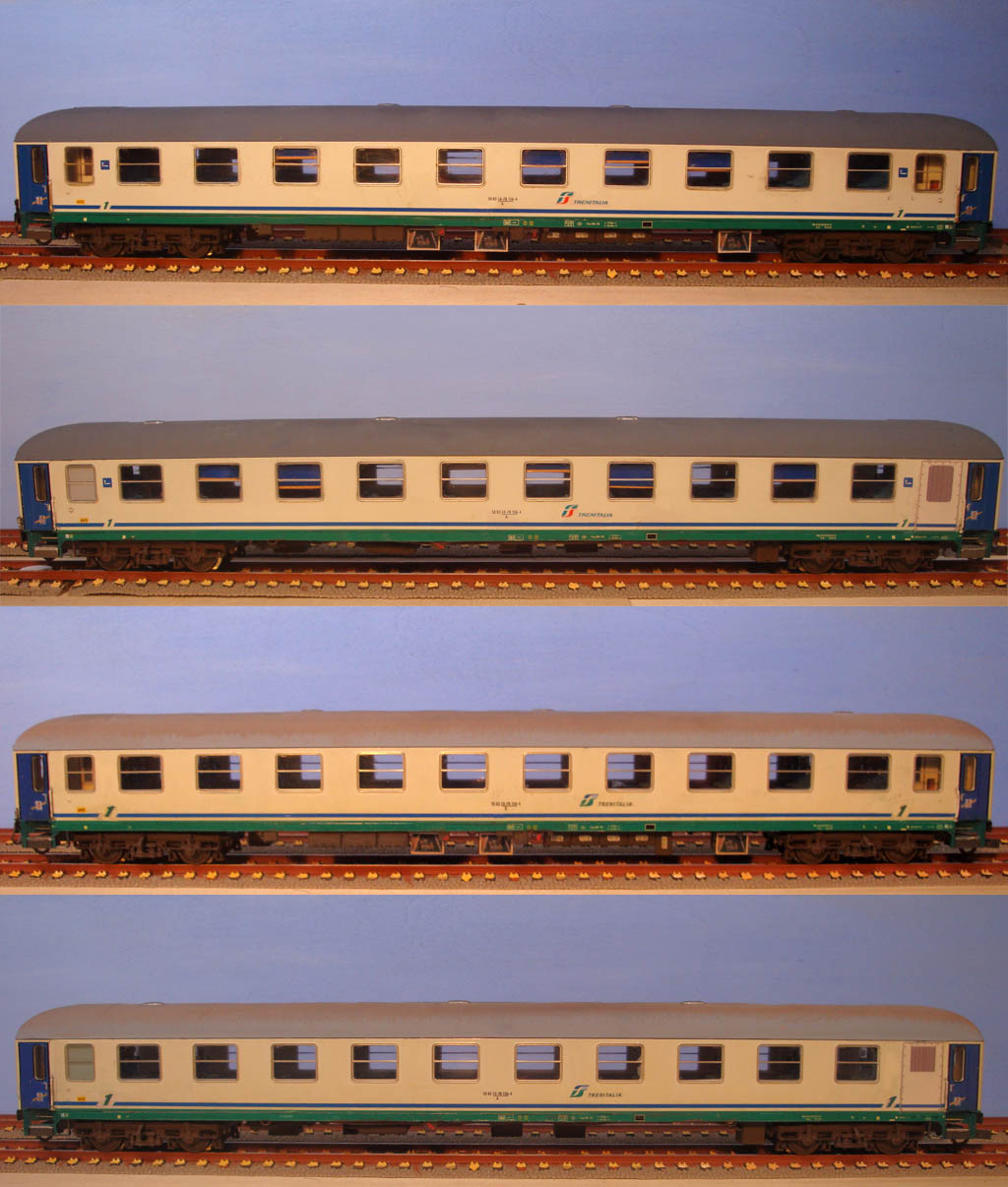

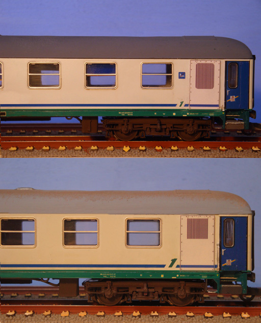

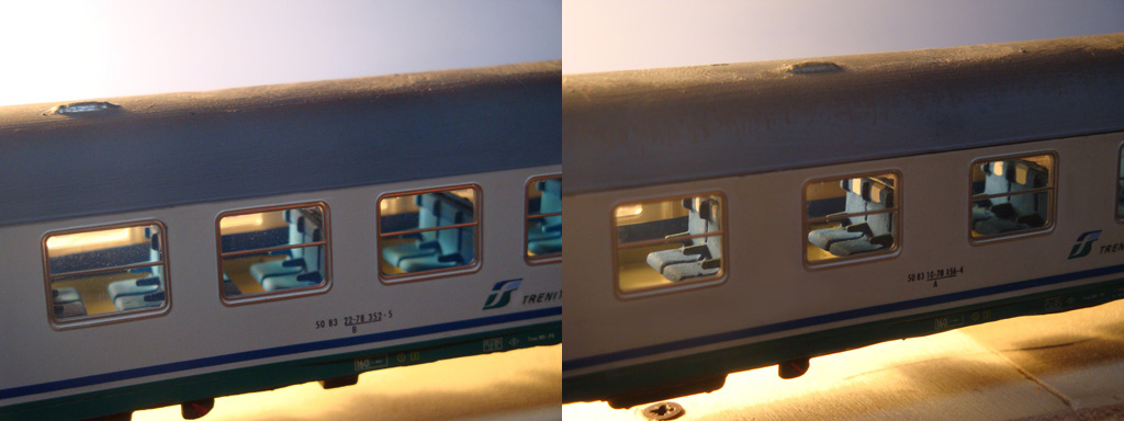

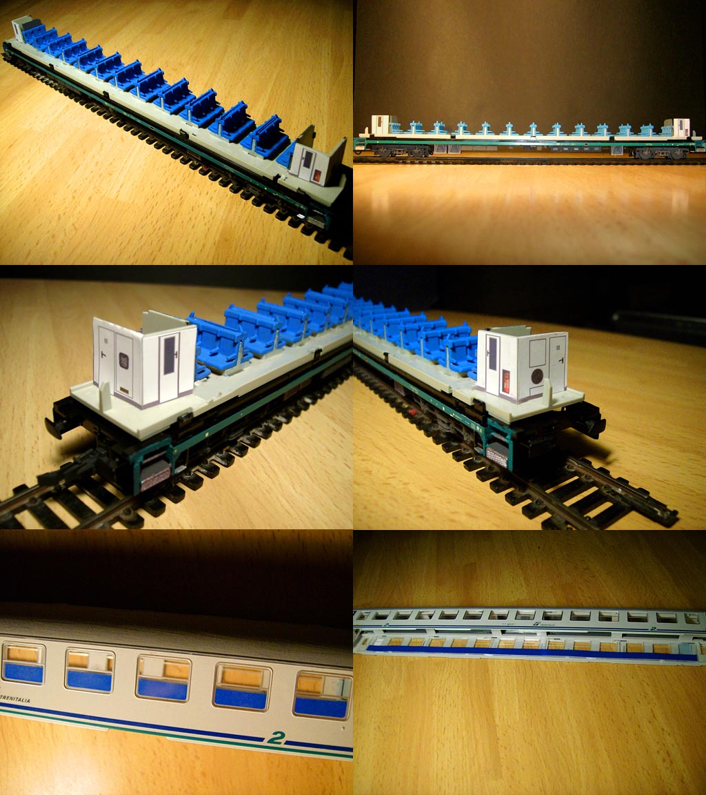

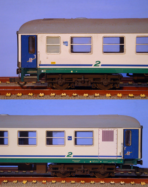

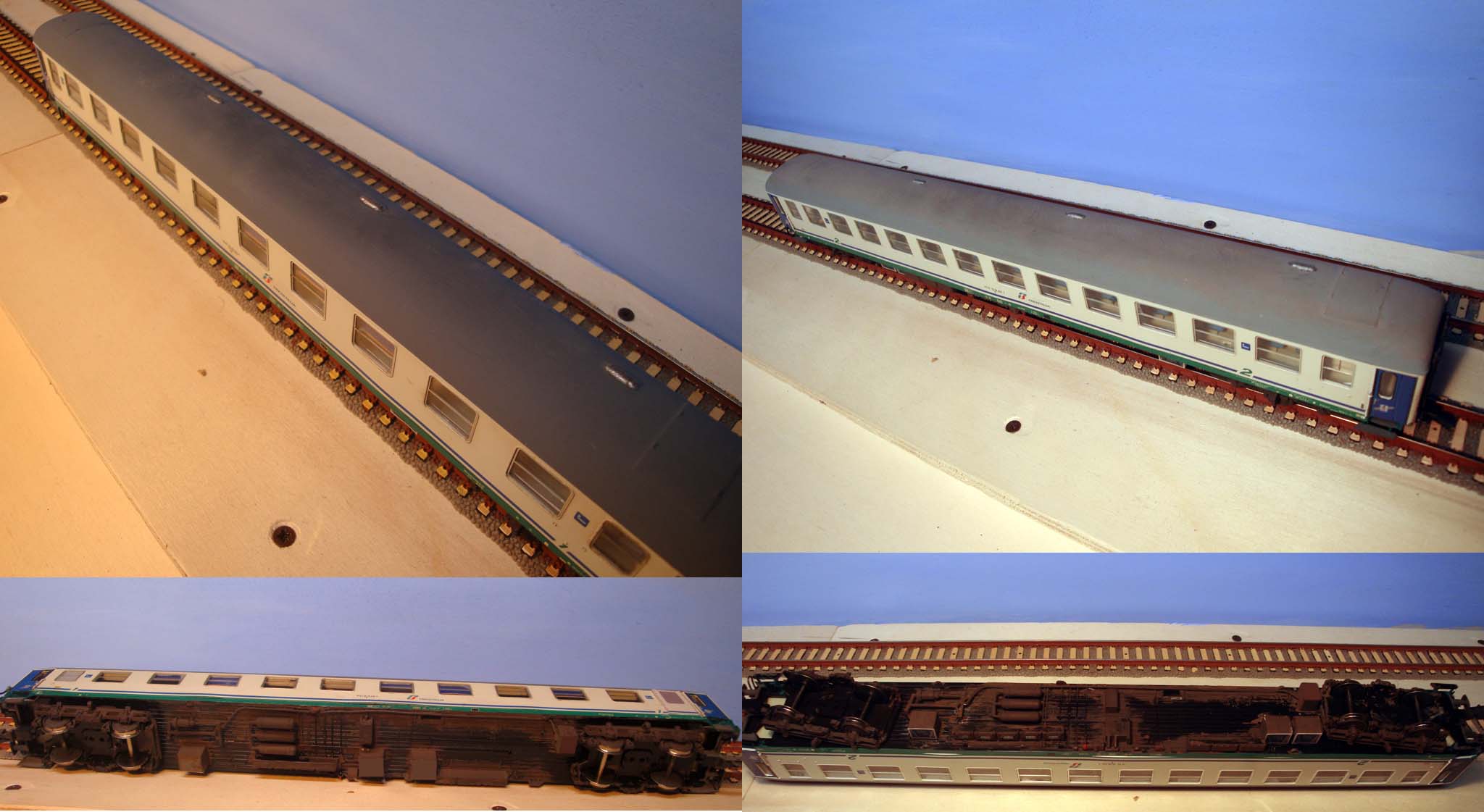

E' già da un paio d'anni che ho elaborato le uic-x 1964 della Roco in livrea xmpr regionale. Le ho solo rese più italiane, anche se per alcune cose, tipo il finestrino delle porte d'accesso e intercomunicanti, bisognerebbe proprio sostiturli. Ho cominciato dagli interni, ho tolto i divisori degli scompartimenti, e dipinto i sedili color blu. Ho ricostruito con Illustrator le pareti con la porta del bagno e lato corridoio, e le tendine. Sul lato scompartimenti il finestrino del bagno di destra va accecato poichè nella realtà si trova il dispositivo per il funzionamento del condizionatore: sempre su Illustrator mi sono ricostruito il pannello da applicarci sopra e l'ho stampato su carta fotografica semilucida poco più spesso di un foglio A4. Poi dopo aver studiato le foto su internet e i rarissimi vagoni in stazione, ho cercato di imitare il sottocassa: gli elementi più evidenti che mancano sono i tre condizionatori da posizionare lato corridoio. Io li ho fotografati dal vero, e con photoshop modificati e adattati, per poi incollarli su dei semplici cubetti della Lego di 8mm. Le batterie non vanno incollate a filo cassa ma indietreggiate, e per le prima classi, ne va asportata una perchè sono quattro non cinque. Dal lato scompartimenti, va tolta quella cassa a filo carrozzeria e ne va messa un'altra sulla destra, attaccata al carrello (cubetto Lego 8x5mm).Su tutto questo lato far correre un filo di stagno che riproduce la condotta. Passando al tetto, bisogna lasciare solo 3 areatori, gli altri si smussano con calma con una lima per poi dipindere il tutto. Ultima cosa, non montare il generatore su nessun carrello perchè non li hanno più (e anche perchè Roco lo monta al contrario). Mi sono disegnato in vettoriale con Illustrator le decals di trenitalia e l'avviso di non aprire le porte e le ho stampate. Allego le foto delle cinque vetture di prima e seconda classe. Spero di aver fatto cosa buona :wink:

Bel lavoro! Complimenti! Finalmente delle carrozze che sembrano quelle vere! Io ho comprato le "imitazioni", ma così come escono dalla scatola, non mi piacciono. Infatti non le ho mai neanche tirate fuori.
Piuttosto: perchè i numeri della classe sono più grandi e più piccoli? Come sono nella realtà?
Come hai fatto le decals?
Avresti difficoltà a mandarmi i tuoi disegni? In .jpeg o .jpg, o .pdf. Io non so usare il cad!
Ciao! e Bravo ancora!

Grazie per aver apprezzato! Allora i numeri delle classi, come nella realtà, a volte sono grandi a volte piccoli: quindi ho deciso di fare delle varianti avendo a disposizione diverse carrozze. Di fatti alcune hanno i loghi non fumatori, altre no, altre ancora in posizione differente dato che non c'è proprio uno standard. Le decals le ho disegnate in vettoriale in modo che non avessero pixellature al momento della stampa, poi ho comprato dei fogli decals per stampanti a inkjet. Se vuoi i disegni degli interni te li mando in privato :wink:

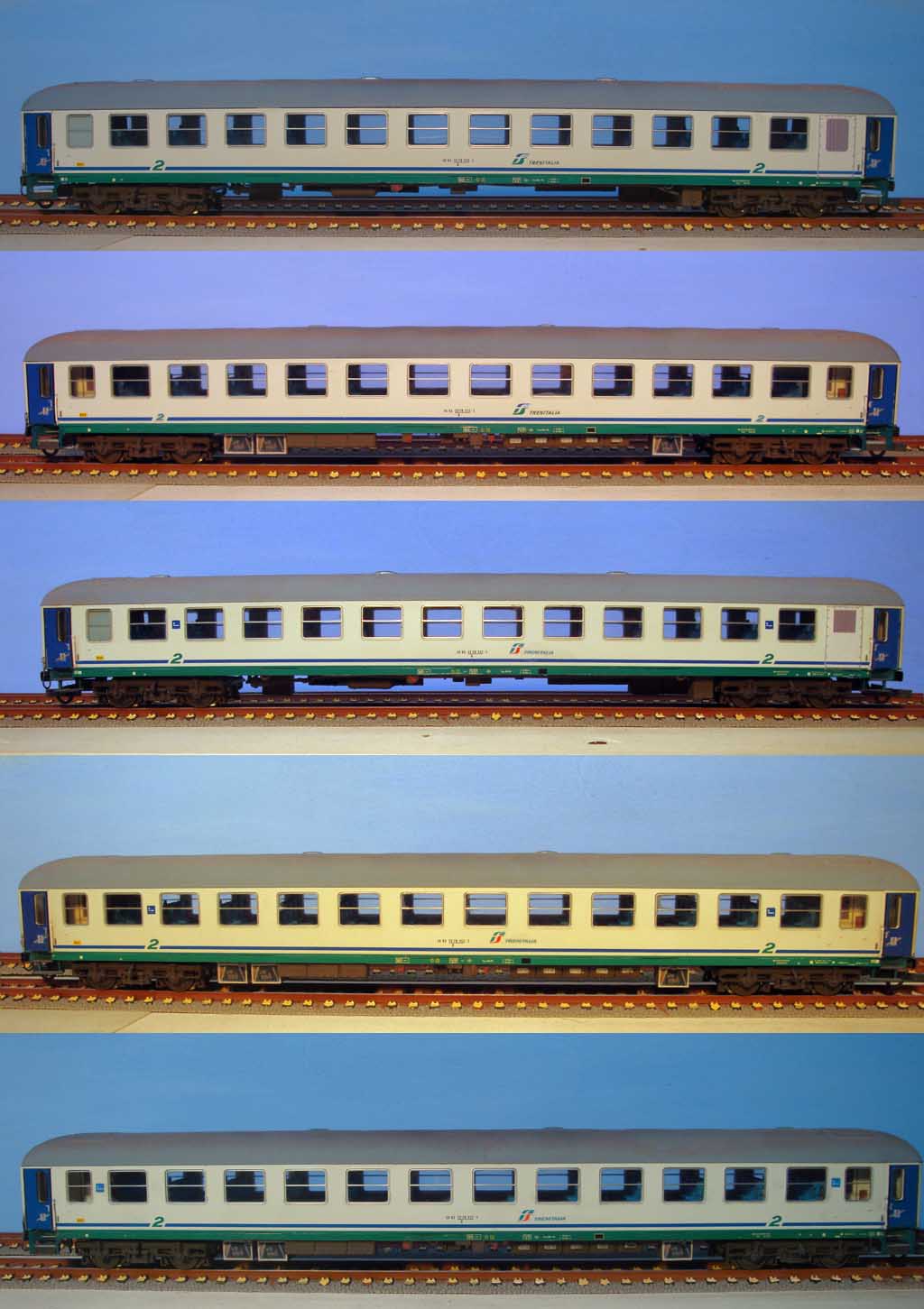

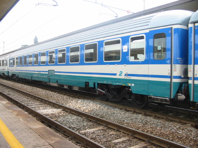

Per tagliare la testa al toro.
Commento file: Uic-x revamp DTR
carrozze56.jpg [ 112.16 KiB | Osservato 8042 volte ]
Commento file: Uic-x Giubileo 160 km/h
1.jpeg [ 165.23 KiB | Osservato 8042 volte ]
Commento file: Uic-x Giubileo 200 km/h
carrozze55.jpg [ 124.88 KiB | Osservato 8042 volte ]

Per gli IN si possono utilizzare non solo carrozze giubileo, ma anche X allo stato d'origine, che hanno subito solo interventi leggeri di restyling, come l'applicazione dell'XMPR passeggeri e la rifodera della poltrone. Si possono trovare anche vetture declassate, come in questo caso ( IN 'Marco Polo' sez. per Udine da Napoli)
Queste carrozze sono state consegnate nel 2009 da Acme in quattro diverse varianti, tra cui la declassata.
Per completezza cito la composizione completa del treno visto a Treviso:
-FS E402A
-FS UIC-X B (declassata) tipo '75 carrelli MD
-FS UIC-X B tipo '82
-FS MU WLABm revamping
-FS C4 comfort 160
-FS C4 comfort 200
