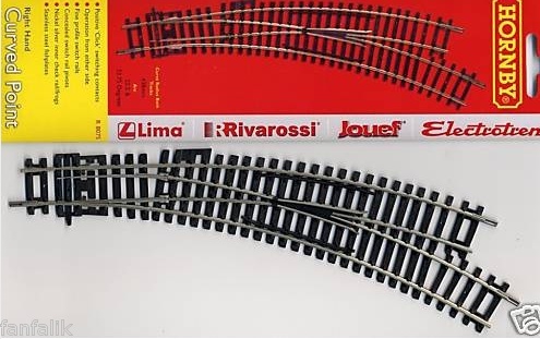

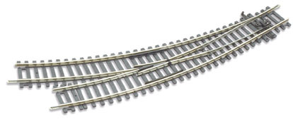

Cmq a vederli sembrerebbero uguali:
Immagine.JPG [ 67.24 KiB | Osservato 2214 volte ]
hornby.jpg [ 68.16 KiB | Osservato 2214 volte ]
Eventualmente la differenza quale sarebbe in merito a questa cosa che dicevi?

Questi sembrano avere il cuore uguale, io lo avevo notato su quelli dritti corti
Il raggio 438 e' quello interno, quello esterno e' 505.
Qui trovi la geometria
http://static.hornby.com/files/track-geometry-316.pdf
