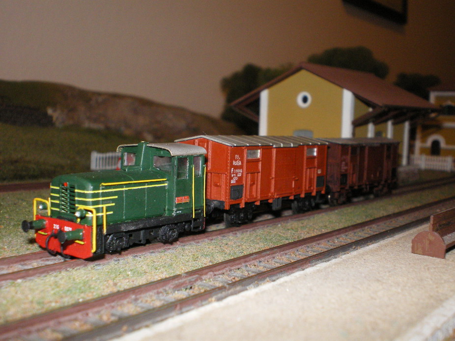

Finalmente, anche in scala N si possono eseguire manovre leggere in vero stile italiano.
Prima avevamo il 213 Arnold e il D.236 Minitrix, tutti e due, sia al vero che in modello, di derivazione teutonica; ora, con il 216 Badoni si colma una lacuna presente nella nostra scala N.
Il modellino, realizzato da kit, è una vera chicca. Quello in foto è folle, ma ne sto approntando uno motorizzato che, dopo alcune prove, si sta rivelando un vero e proprio muletto da plastico.
Che ve ne pare??
Carlo.

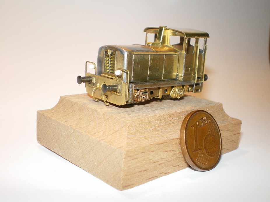

Evvai Carlo :D :D :D
Senti per far capire quanto sei bravo,scatti una bella fotografia vicino ad una moneta da un euro? :wink:
Alex, troppo buono!! :D
Ne ho giusta una tra le mie foto...
IMGP3601-1.jpg [ 126.48 KiB | Osservato 1997 volte ]
Carlo.
 Oggetto del messaggio: Re: Nuovo diesel per manovre leggere: 216 Badoni in scala N
MessaggioInviato: sabato 10 aprile 2010, 18:17
Messaggi: 5939
Eh...guardate che gioiellino è? :wink:
INCREDIBILE!!!

Incredibile.... se penso che quella moneta per confronto è un pispolino da 1 centesimo di €...
Spettacolo puro!

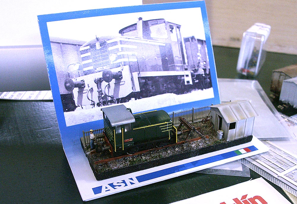

Ecco un'altra bella foto del 216 in "trasferta". Non ricordo se è Novegro o Stoccarda, comunque è stato in mostra in tutte e due le manifestazioni portato da Marco.
Bellissimo anche il dioramino approntato per l'occasione.
Carlo
