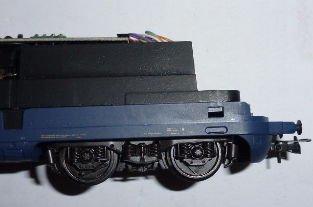

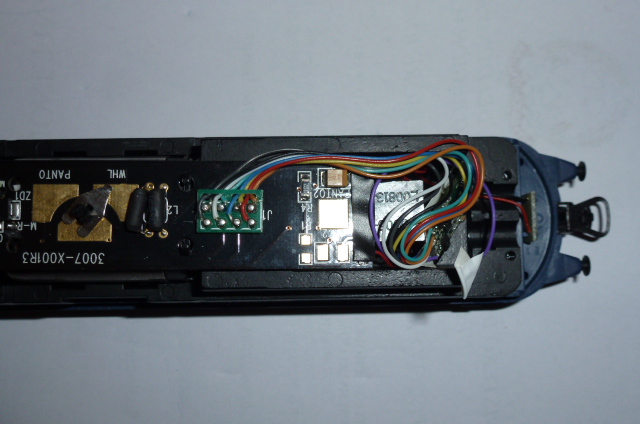

Caro Cirilla 835, io ho fatto così e la carrozzeria si chiude senza problemi. I fili ovviamente non devono uscire dal telaio. Inoltre ho messo del nastro isolante (bianco) sia sul filo viola che sul retro del decoder (è un Hornby) per precauzione.

Riccardo scusa l'ignoranza e la vista scarsa d'un "vecchio analogico", ma dalle foto non riesco a capire come sei riuscito ad alloggiare il decoder, l'unico spazio che vedo a disposizione è sopra l'alloggiamento ex LIMA delle lampadine bianca e rossa.

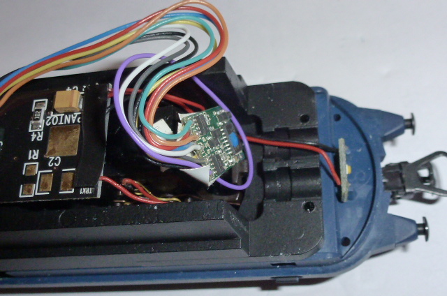

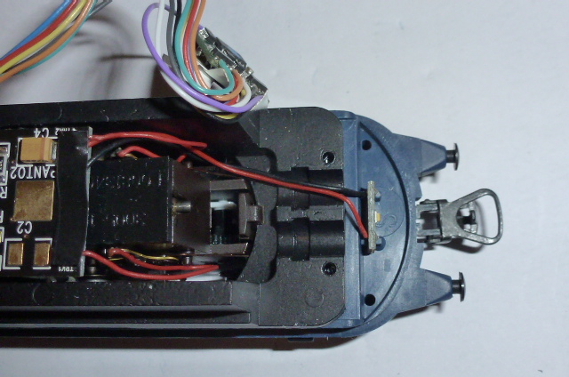

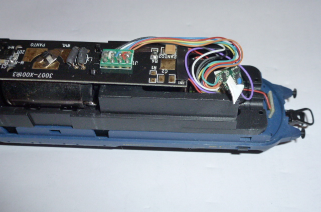

Carissimo, nessun problema. Io ho utilizzato lo spazio libero subito davanti al carrello come ben vedi in queste foto. Ho fatto anche una foto di profilo in modo da farti apprezzare il ridotto spazio che occupa questo decoder della Hornby.

Riccardo scusa ancora, ma l'hai posizionato verticalmente davanti al castello della trasmissione? Dalle foto non riesco ancora a capire.

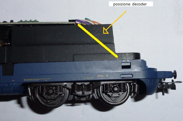

Caro Cirilla 835, scusa ma in questi giorni avevo problemi con la linea telefonica. Dunque, il decoder è stato posizionato davanti al castello, in posizione leggermente inclinata come nella foto allegata. In verticale non può stare perché tocca la carrozzeria.
Ovviamente, il groviglio di fili lo devi un po schiacciare per ridurre lo spessore, stando attento a non dissaldare fili dal decoder stesso.

Scusa l'insistenza Riccardo, ma come l'hai fissato esattamente? Messo obliquamente nella foto sembra che il lato superiore poggi direttamente sul castello di trasmissione e il lato inferiore sullo spazio esiguo del telaio...come fa a reggersi?

Caro Cirilla 835, il decoder è semplicemente appoggiato e non interferisce assolutamente con il movimento del complesso carrello/castello. Cercherò di fare un filmato per mostrarti il tutto (qualcuno sa dirmi se i filmati si caricano sul forum come un qualsiasi file?).

Mo ho capito, lo sostengono i fili di collegamento, l'hai soltanto rivestito di nastro isolante per evitare corti circuiti.
