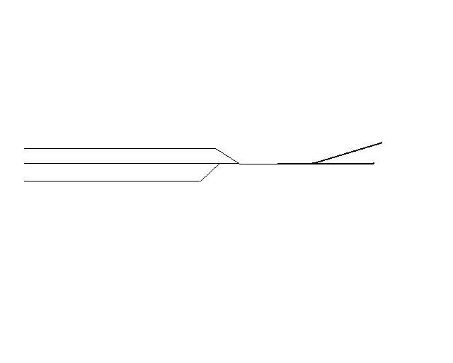

Anzitutto grazie a tutti per le cortesi e "professionali" risposte. Allego uno schema assai semplificato che ritrae la stazione di testa. In grassetto la linea con il bivio. Ovviamente il bivio non è così vicino alla stazione ma si troverà un paio di moduli più in là.
Grazie.

 Oggetto del messaggio: Re: domandona sui segnali
MessaggioInviato: lunedì 6 settembre 2010, 9:15
Messaggi: 1996
Località: ponte santa venere
segnali a due vele su tutti i binari per indicare la partenza verso il corretto tracciato o meno!
sui due binari laterali puoi anche inserire il triangolo di riduzione della velocità sotto le due vele!
