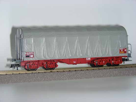

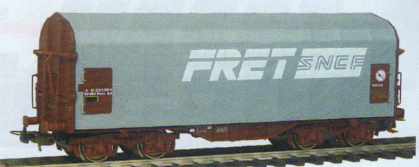

Salve ragazzi,
pongo agli esperti di carri un quesito che mi arrovella da diverso tempo.
Sia Roco che Piko hanno prodotto da tempo e producono ancora carri Shimms telonati per trasporto coils, in svariate versioni.
Ad esempio:
PIKO 54398 shimms fret.jpg [ 46.55 KiB | Osservato 9653 volte ]
roco 46916 - shimms sncf.jpg [ 32.27 KiB | Osservato 9653 volte ]
Come si puo' vedere dalle foto i due modelli differiscono sostanzialmente per le testate ed in particolare per un dettaglio piuttosto appariscente: sono "appuntite" nel Piko e "tonde" nel Roco.
Immagino che, al vero, esistano entrambe le versioni.
Sia Roco che Piko hanno pero' realizzato le stesse livree, ad esempio la DB AG o la SNCF Fret.
Questo mi da' a dubitare della veridicita' di, per lo meno, alcune livree.
Qualcuno ha info in proposito ?
Ringrazio anticipatamente e saluto

ti ringrazio per le info, ma sapevo gia' dell' esistenza di entrambe le tipologie.
Il mio sospetto e' pero' che, al vero, la versione "appuntita" sia tedesca e quella "tonda" sia francese.
La mia domanda e' percio' in realta': le versioni Piko e Roco DB AG o SNCF Fret sono entrambe corrette ?

Ciao Stefano,
da una rapida ricerca qui:
http://www.fotobahn.de/Vorbild/Archiv// ... index.html
(inserire Shimmns nella casella Suchbegriff(e) )
direi che i carri DB hanno tutti la testata poligonale, e tutti gli altri hanno la testata tonda.
Quindi per DB ci vogliono i Piko (ma anche i Maerklin e Trix), per gli altri vanno meglio i Roco.
Fulvio

Ciao Fulvio,
mi hai dato una notizia ferale: oltre al Fret e all' SNCF neutro di Roco (quindi corretti) e al DB AG di Piko (anch' esso corretto) ho il DB AG di Roco ( sbagliato ), tre DB Eva di Roco (sbagliati) e due DB TTU di Roco (anch' essi sbagliati).
Ho capito male ?

I carri francesi mi risulta che siano tutti con il profilo arrotondato. Ne esistono varie serie (più alti e più bassi) ma sempre con la forma tonda, il carro Piko lo includerei nei "rotabili fantasiosi".
