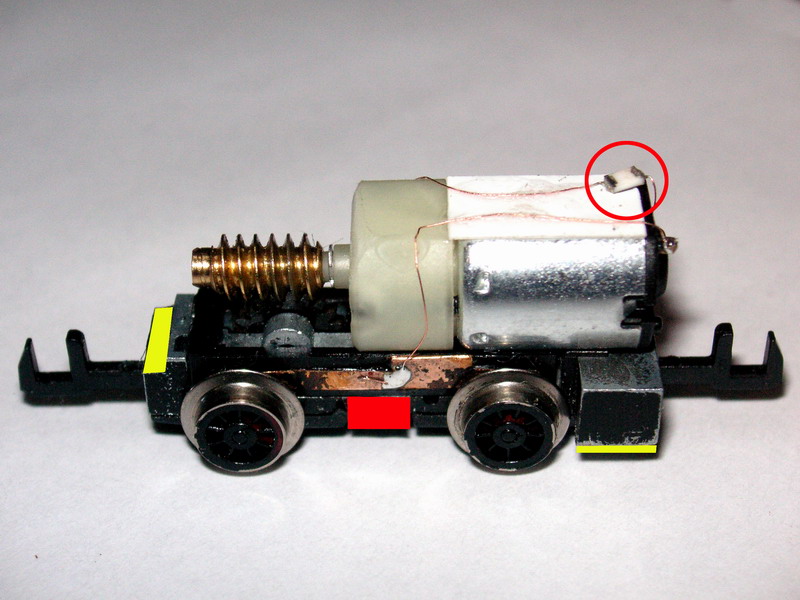

Sono colui che ha realizzato il 216 che è apparso sulle pagine di TTM, e spero che vi sia piaciuto.
Il 216 in questione, con la meccanica Arnold e il motore Faulhaber, si muove davvero molto bene, e anche Benedetto ha potuto vederlo in azione mentre trainava più di una decina di carri, e nemmeno troppo scorrevoli.
Non tutti i Kof hanno gli ingranaggi con la tendenza a spaccarsi, si tratta solo di una serie delle ultime che montava ingranaggi non realizzati in Germania (così mi hanno detto), fatti con una plastica di bassa qualità.
Ho un Kof che ha più di 25 anni e gli ingranaggi sono ancora perfetti.
Comunque, se vi fa piacere, vi propongo questa soluzione adottata dallo stesso Camatarri (l'ideatore della lastrina del 216), con meccanica Arnold e motore Solex Expert demoltiplicato. La demoltiplicazione è nella parte di plastica bianca e consente una velocità massima dell'ordine dei 33/35 km/h.
Nel cerchietto c'è una piccola resistenza.
Commento file: Telaio Arnold con motore Solex Expert.
MOTORIZAZZIONE 216.jpg-1.jpg [ 116.38 KiB | Osservato 835 volte ]
Un saluto,
Carlo.
