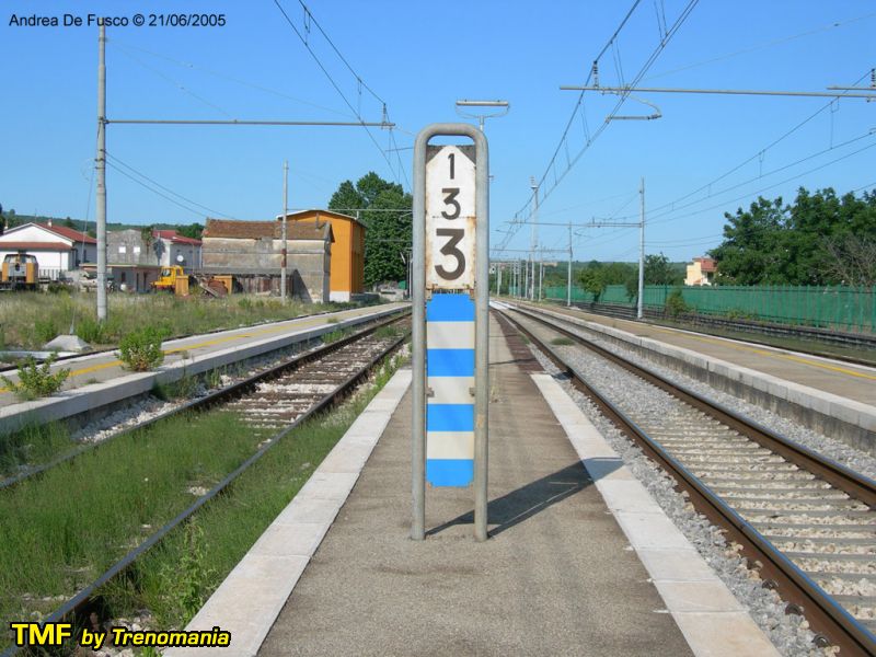

Il cippo l'ho sempre visto pure sul marciapiede. Generalmente è in centro ad esso per non dare noia ai viaggiatori.
Il cippo non può essere omesso in quanto è un riferimento fisso per sapere in quale punto ci si trova sull'infrastruttura.

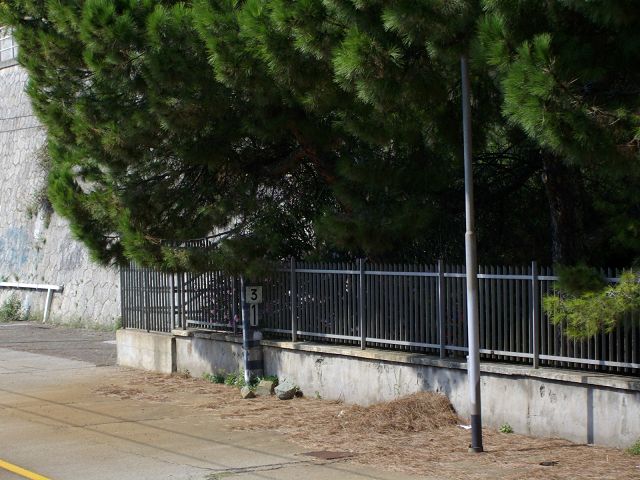

Interessante... in effetti non ci ho fatto mai caso, ma cercando in rete si trova qualcosa...
Certo non è il massimo per i viaggiatori trovarsi tra i piedi qualcosa che buon senso vedrebbe spostato all'esterno della zona destinata al pubblico.
normal_Cippo chilometrico.jpg [ 93.41 KiB | Osservato 2643 volte ]

i marciapiedi adibiti ai viaggiatori dovrebbero essere i due esterni, su quelli c'è la linea gialla, quello dove c'è il cippo Kilometrico dovrebbe essere nell'interbinario.

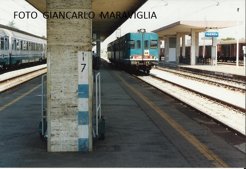

In caso di pensilina ...
Faenza.jpg [ 175.3 KiB | Osservato 2526 volte ]
Giancarlo

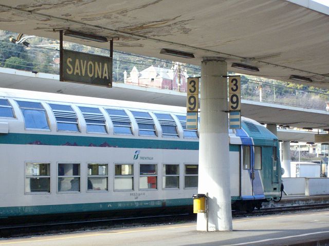

In caso di pensilina 2
Savona.JPG [ 61 KiB | Osservato 2329 volte ]

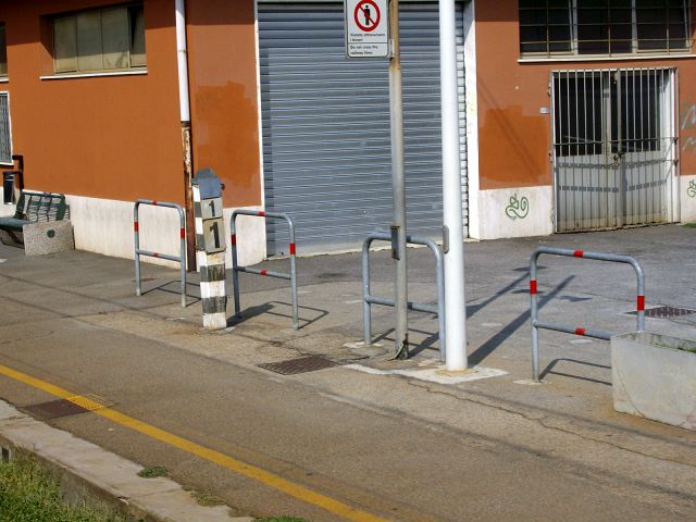

Celle Ligure
Celle.JPG [ 70.27 KiB | Osservato 2329 volte ]
Genova Voltri
Voltri.JPG [ 60.18 KiB | Osservato 2329 volte ]
