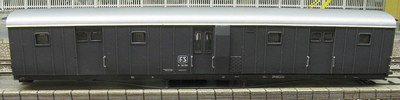

Questo lo faceva Laser.

Io ho due modelli Laser della serie Centoporte. Uno dei due è il bagagliaio.
Purtroppo mi ha dato un'infinità di problemi, dovuti soprattutto al ritiro della resina con cui era realizzata la cassa.
In pratica il modello era ottenuto unendo un comunissimo telaio Roco per carrozze Centoporte ad una cassa realizzata ad hoc da Laser.
Dopo un po' la cassa ha incominciato a deformarsi vistosamente. In particolare si è sia accorciata, sia curvata verso l'interno. Me ne sono accorto giusto in tempo, prima che il telaio sfondasse le estremità.
Con molta pazienza (ed una serie innumerevole di improperi), ho dapprima accorciato il telaio, poi, con l'usilio di un fon per capelli e dime autocostruite, ho rimesso a posto le fiancate della cassa. Ora sembra che la resina si sia finalmente stabilizzata.

:cry: Si un pianto, ne avevo uno in castano, con le tampografie parzialmente fuori registro, l'avevo comprato già modificato nella cassa per ripristinarne la corretta "imbanantura" a cura del negoziante. Però dopo alcuni anni si era rideformato e mi faceva impuntare i timoni di allontanamento.

Confermo i medesimi problemi col bagagliaio Laser. Come hai fatto con il Phon? Io ho provato ma la situazione tendeva a peggiorare ed ho lasciato perdere. La cassa è ancora accettabile ma i respingenti all'insù :roll: .
