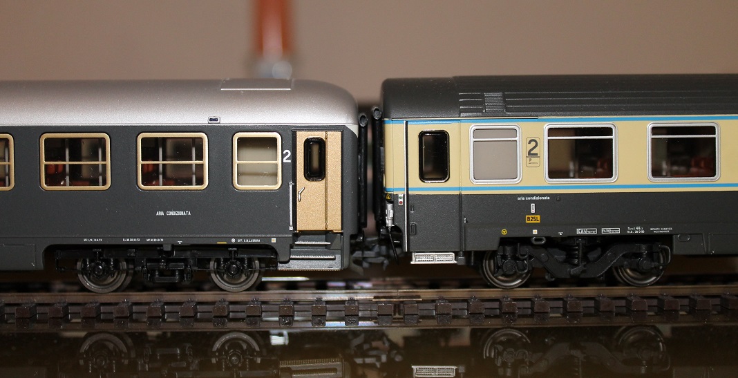

I ganci corti offrono il massimo del realismo, ma come tutte le cose c'è un rovescio della medaglia se hai curve strette. Non avendo il plastico, ma una pista con ampie curve non mi pongo il problema. Eviteri il vecchio Roco a baionetta anche se è esteticamente più bello, ma non quando la carrozza è staccata, pende e si protrae in modo poco piacevole. Io uso il nuovo Roco che volendo ha il vantaggio di accoppiarsi anche a ganci standard. Ma secondo gli esperti il migliore di tutti è il Fleishmann. Come dice un proverbio cinese una figura vale più di cento parole e coi trenini siamo dentro alla Cina fino al collo. Allora questi in foto è deciso li chiamiamo a manina. Rob

frecciab ha scritto:
I ganci corti offrono il massimo del realismo, ma come tutte le cose c'è un rovescio della medaglia se hai curve strette. Non avendo il plastico, ma una pista con ampie curve non mi pongo il problema. Eviteri il vecchio Roco a manina anche se è esteticamente più bello, ma non quando la carrozza è staccata, pende e si protrae in modo poco piacevole. Io uso il nuovo Roco che volendo ha il vantaggio di accoppiarsi anche a ganci standard. Ma secondo gli esperti il migliore di tutti è il Fleishmann. Come dice un proverbio cinese una figura vale più di cento parole e coi trenini siamo dentro alla Cina fino al collo. Rob
eppure dalle foto che hai messo sembra proprio che utilizzi il corto manina....
