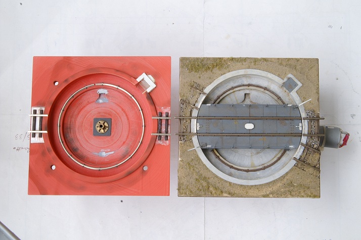

Visto che sono chiamato in causa queste sono le mie piattaforme da 9,5 metri FS ,ex Rete Mediterranea ,in scala 1/87 ,naturalmente come dice Torrino il ponte deve essere più largo altrimenti le locomotive sbattono i cilindri sui parapetti :shock: :shock:
Commento file: due piattaforme da 9,5 metri ,FS

Io ho usato due battute a 180° ,piu o meno come pensavi te,per la posizione del terzo binario sulla prima piattaforma ,data la lentezza del motoriduttore più pulegge riduttrici,mi fermo ad occhio ma ce l'ho a quaranta centimetri dal viso.
Per alimentare e disalimentare il motore, e per l'inversione di polarità dei binari ho usato un circuito stampato.
