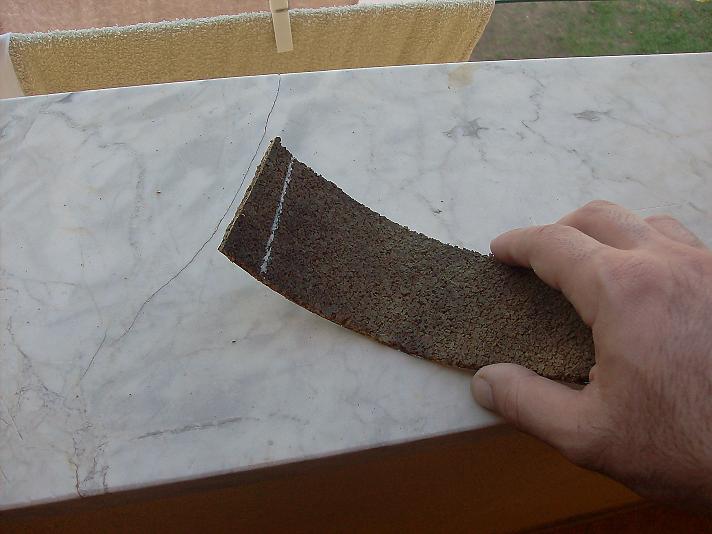

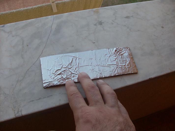

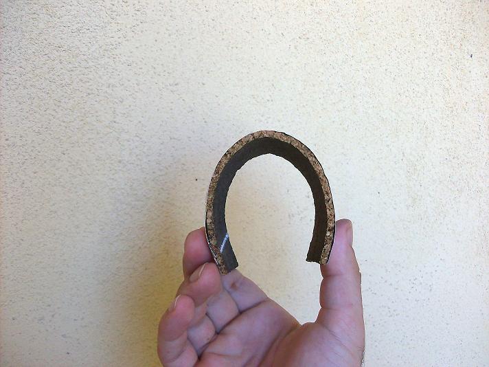

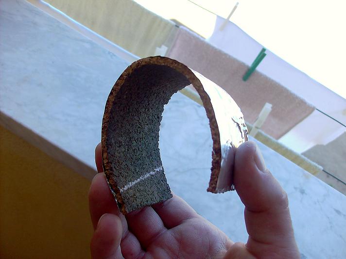

Il metodo di giulio è perfetto.Se però non si è molto pignoli esiste anche un altro metodo veloce veloce.Fogli di sughero(vanno benissimo gli avanzi usati per rialzare la massicciata),vaschette di alluminio tipo cuki(anche usate,sgrassate e sciacquate),nastro bi-adesivo oppure colla tipo bostik.
