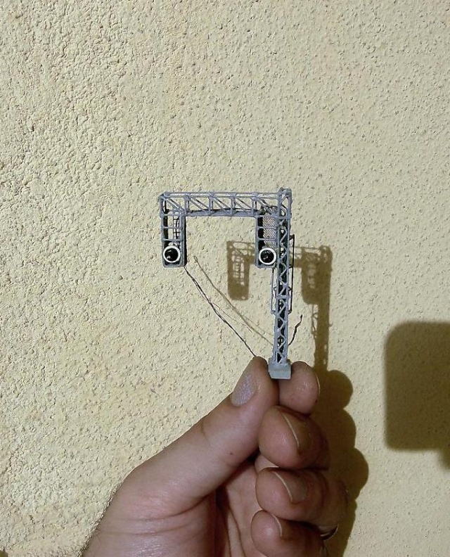

Grazie per le info,il segnale a cui faccio riferimento è questo:
hpim0027.jpg [ 236.94 KiB | Osservato 6354 volte ]

Segnali con quella configurazione l'ho visti anche a catalogo di note ditte.Sinceramente Ti dico che per Me non esiste o per lo meno non li mai visti al vero.Secondo me dovrebbero avere entrambi le vele quadre perché immaginando i binari interessati,possono stare solo a destra.Continuo più tardi perché mi è arrivato testé un piatto di pasta fumante.

Per come é strutturato il segnale i binari dovrebbero essere posti in questo modo:
Uploaded with ImageShack.us
Pertanto le vele dovrebbero essere quadre,perché poste a destra del binario.
Altre soluzioni non le conosco.

Siccome l'immagine del segnale postata da francesco74 è mia,intervengo subito per precisare che quella configurazione è stata fatta per sbaglio.Oltre alle vele che dovrebbero essere quadre,anche i tiranti del ponte sono disposti in modo errato.Comunque l'errore più evidente sono le vele tonde,infatti le ho successivamente sostituite con quelle quadre :wink:
